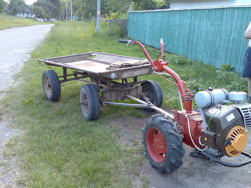

Здраствуйте всем у меня возник вопрос может кто знает в чом причина дело в том что у моём МБ МТЗ стала очень гудеть коробка когда новый был так вроде такого небыло а сечас как я на нём начал ездить и возить всякие грузы так она начала гудеть так я ещо не пользовался плугом и представить себе не хочу что будет после работы с плугом может мне обратится к продавцу всётаки гарантия есть как ни как 1год. или ктото может подскажет почему и как устранить можна? заранее благодарен за совет.

Ну если бак не отъездили тогда - рано. В том числе и расстраиваться рано. - притирается, это нормально.
Новый вы просто не слышали, а сейчас научились слушать. - это нормально.

Свой АГРОС обкатывавал "на месте": вывесил колёса на деревянных чурбанах, завёл двигатель ... и на 40 часов (согласно инструкции). Новый бак топлива - следующая скорость, дифференциал вкл/выкл. Всё на средних оборотах. До обкатки без двигателя тяжело было перекатить даже на нейтральной. После обкатки - лег-ко! Слил масла: двигатель - чёрное, коробка - тёмное и много мелкой металлической стружки. Сезон почти прошёл - полёт нормальный. Масло в коробке как вчера залил.

Я принял обкатку по другому. На месте обкатывать терпения не хватает. Прицепил прицеп, дал 3/4 газа и поехал кататьсяч за 3 км, к начальнику местной пилорамы. Он мне ещё горбыля обещал привезти. Дома его не застал, но ему передали. К следующему выходному 4 куба горбыля были у меня на даче.
