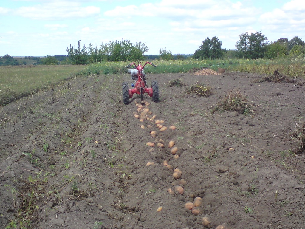

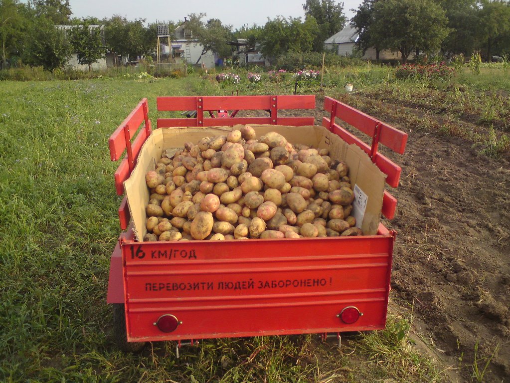

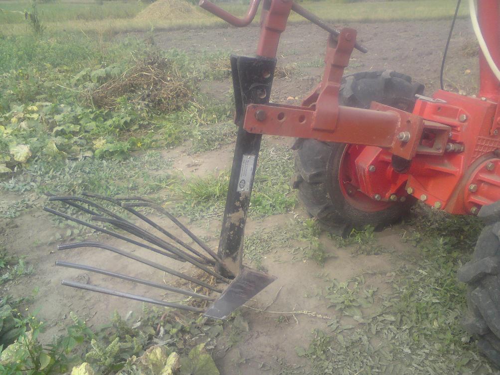

Картоха собрана, урожай немного хуже чем в прошлом году но вполне приемлем. Сорт картохи Беллароса и Пикасо. В этом сезоне били учтены следующие ошибки прошлого сезона: 1) выдержаны одинаковые растояние междурядий 70см., 2) окучивание начал с небольших направляющих борозд постепенно доводя гребни до нужной формы (в прошлом сезоне окучил сразу), 3) для окучивания использовал дисковый окучник с культиваторными лапами спереди. Копалка МС очень удачная.

KIN 74 написал : Картоха собрана, урожай немного хуже чем в прошлом году но вполне приемлем.
Сколько кг с сотки. Судя по фотке то очень хороше.

KIN 74 написал : Копалка МС очень удачная.
На конец то переделали. Старая была полный писец.

NAP написал : Сколько кг с сотки. Судя по фотке то очень хороше.
Не знаю, надо посчитать. Весна была сухая но картоха завязалась хорошо, мелкая попадается изредка.
NAP написал : На конец то переделали. Старая была полный писец.
Копалка у меня уже два сезона работает, других копалок МС кроме спецнабора для посадки и уборки картохи не встречал. Возможно Вы видели детище каких то левых фирмочек, сейчас навеску для МС и других мото клепают все кому ни лень, не проводя никаких испытаний на практике.
Забыл добавить, картоху копал медленно выворачивая 1-й передачей (2 км/ч), она поднималась и слегка розкатывалась побокам. На второй передаче скорость в два раза выше (4 км/ч) и крупная плотнорозмещенная в гребне картоха ударяясь друг об друга на такой скорости повреждается.

KIN 74 написал : кроме спецнабора для посадки и уборки картохи
Я имел в виду его.
KIN 74 написал : второй передаче скорость в два раза выше (4 км/ч) и крупная плотнорозмещенная в гребне картоха ударяясь друг об друга на такой скорости повреждается.
К МБ перешел от лошадки по этому скорость меньше "лошадиной" - не скорость. На счет набиваться вопрос, она ползет по копалке. Зато больше скорость дает лучший выход клубней с почвы, большее раскрытие рядка, а значит меньше рыть приходится. Имхо.
