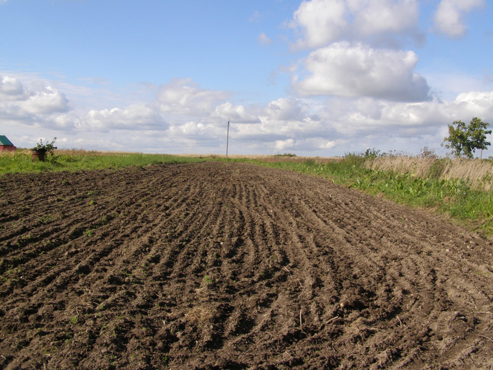

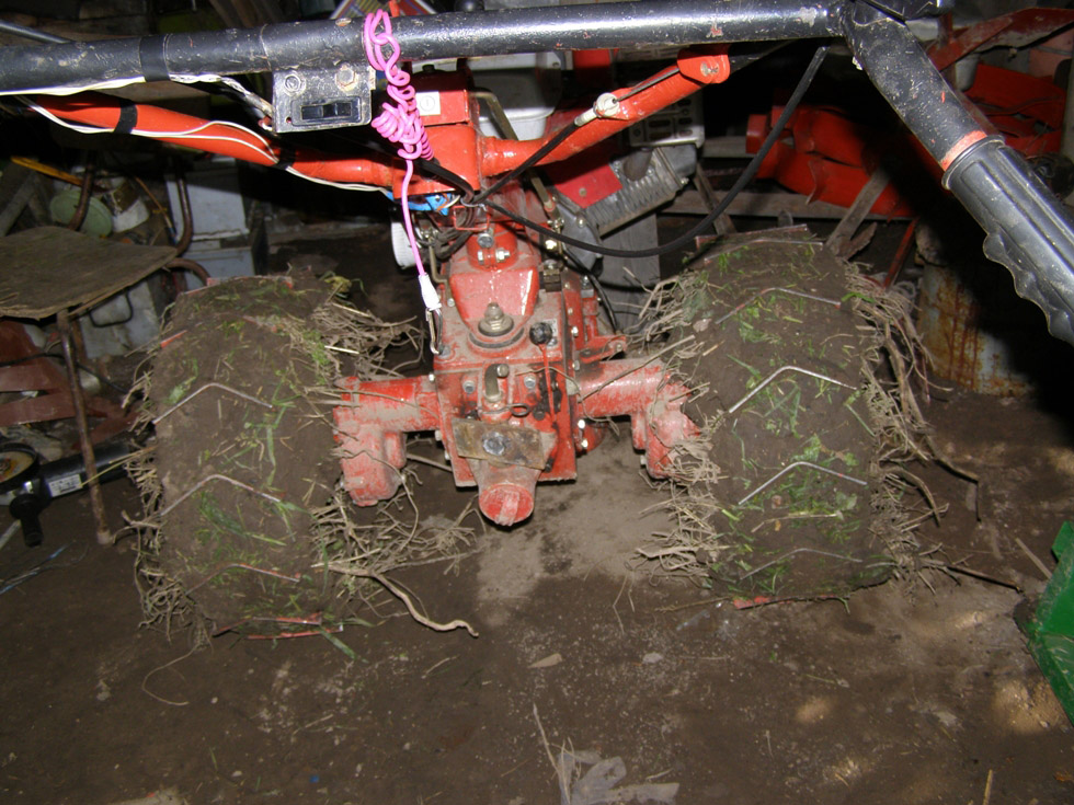

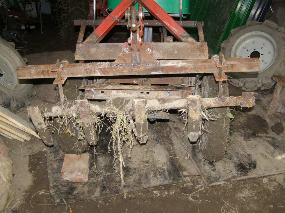

Закончил полностью с картошкой... Слава Богу:) Но надо было привезти полосу в божеский вид. Заехал в магазин в надежде купить метр кваратной трубы - мне предложили 6 :D . плюнул на них. Нашел у дома металлолома сделал пародию культиватора - кусок трубы и старые москвичевские рессоры. Один зуб оторвало правда сразу :) - трещина оказалось была. А вот остальные выдержали все мои издевательства. Результат на лицо... Такая конструкция в принципе вполне работоспособна, но для себя все же попробую достать подпружиненные зубья от тракторного культиватора.... хотя... И еще - угол атаки вот этого плоского зуба я делал около 40-45 гр к почве - они сами заглубляются и хорошо подкапывают землю. Не выдержала только снова сцепка адаптера - сломало ее на очередной яме...:( но бог с ней.
Интересно другое, ради интереса на процесс культивации поставил всеволожские 540е грунтозацепы. Начинал работу под моросящем дождем, они конечно забились землей но хуже от этого не тянули:) По сравнению с резиной с адаптером тянут раза в 1,5 лучше. Я даже пожалел что не окучивал на них. Так что бытующее здесь мнение о бесполезности грунтозацепов для тяжелых мотоблоков для себя опровергнул. Во всяком случае на суглинке они в полне имеют место быть. И мне кажется он и плуг потащит в таком виде без проблем. Снова огорчил адаптер - его запаса прочности явно мало - нужно конструктивно другое прицепное....
фото в тему
