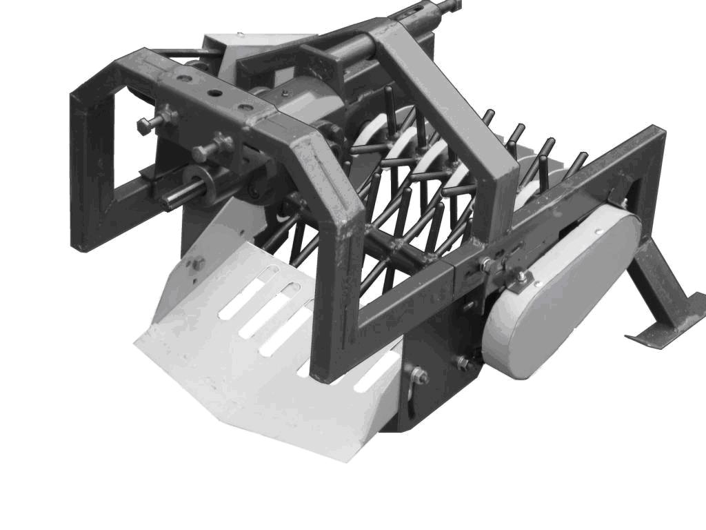

Привет всем.Я пока просто слежу за темой.Хочу сменить свой Луч-1 на Агро. Видео как работает копалка КК-1 производства ООО «Производственная фирма «Средства малой механизации» г. Чебоксары.
Вроде такой модели не было.
