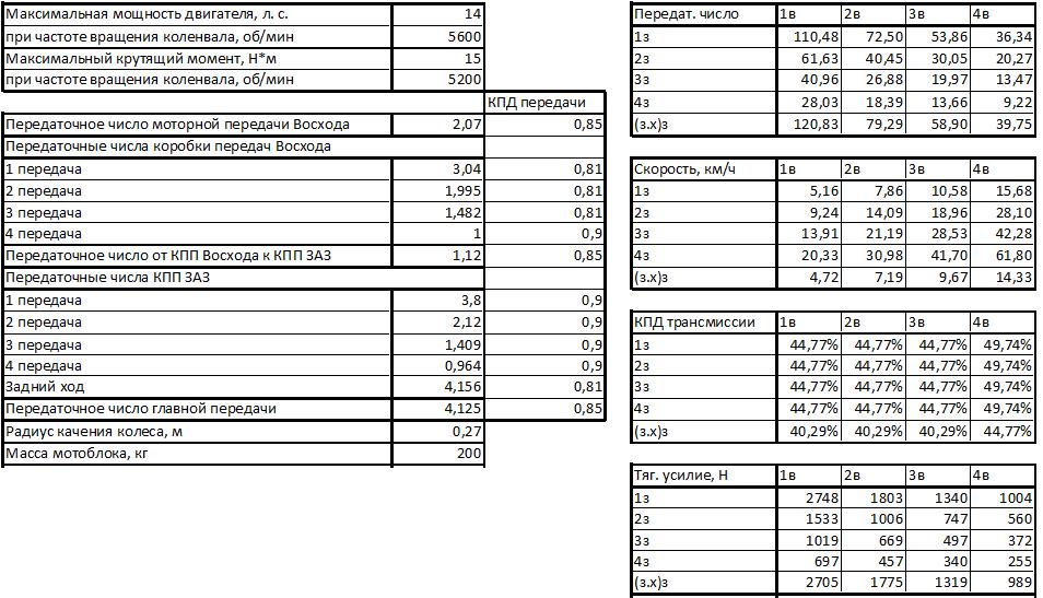

16.10.2009 в 15:41:18
NAP написал : Только не забывайте бортовой журнал писать. фотографировать и выкладывать.
Для затравки выложу расчет мотоблока с движком от Восхода.
