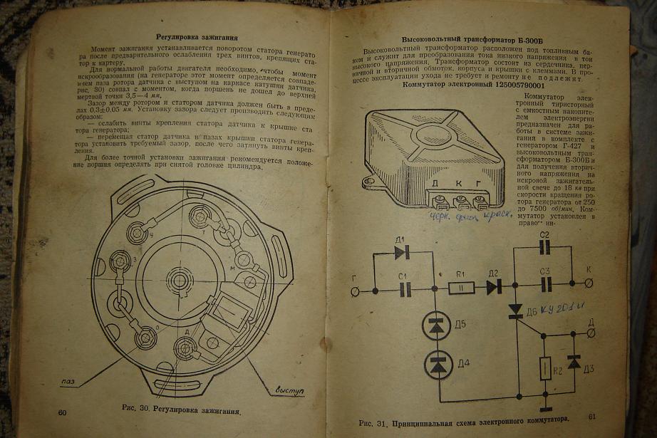

Djuse написал : Что значит хороший?
С запасом по напряжению и току, малым падением напряжения на нем, высоким быстродействием.
Djuse написал : Схема не стандартная
Стандартная. Внизу представлено фото родной инструкции от мотоцикла Восход-2 77 г. в. (переходная модель от 2 к 2М - цилиндр и головка круглые, 11 л. с., генератор Г427). В ней приводится схема коммутатора КЭТ-1. Отличие его от более современного КЭТ-1А - диод Д3 включен параллельно резистору R2, а не последовательно с управляющим выводом тиристора. Если не верите - найти в Интернете схему стандартного КЭТа с номиналами всех деталей не составит труда. Немного другая схема у БКС для генератора 90 Вт 14В от Совы или Восхода 3м-01. Там введен фильтр в управляющую цепочку и стабилизатор напряжения.
Djuse написал : Если неразбиратся, что можно обьяснить непонятного??????
Принцип действия не объясню. Помогу с расположением выводов элементов, рисованием платы под конкретный корпус и т.п.
