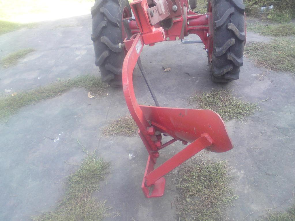

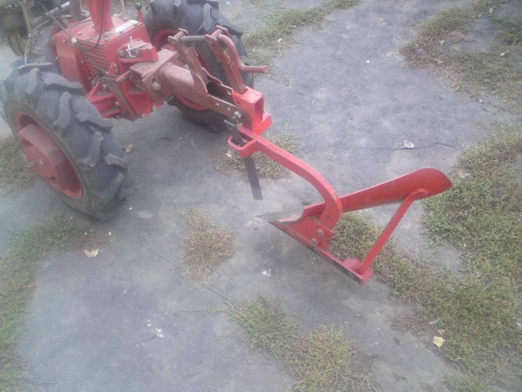

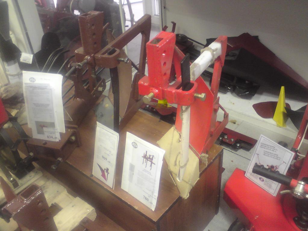

При выборе навески к мотоблоку МС обращайте внимание на производителя. Вот к примеру (на фото) два МСовских плуга в магазине и третий мой имеют много отличий, в магазине плуги разных производителей.
