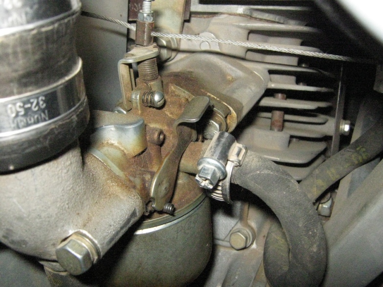

Моторсичевцы! У меня вопрос к вам ,может есть у кого фото вашего карбюратора и размер посадочного фланца, а то я ищу альтернативу своему К-16 на УД-15 ,думаю поставить его в строй.

leo7164 написал : Моторсичевцы! У меня вопрос к вам ,может есть у кого фото вашего карбюратора и размер посадочного фланца
пожалуста.... без размеров....
leo7164
leo7164
Регистрация: 24.03.2009
Кемерово
Сообщений: 125
07.11.2009 в 20:19:26
2yarstep Спасибо за фото! По внешнему виду должен подойти,летом друг поедет в Винницу,а там посмотрим. Всех с 7 ноября.
