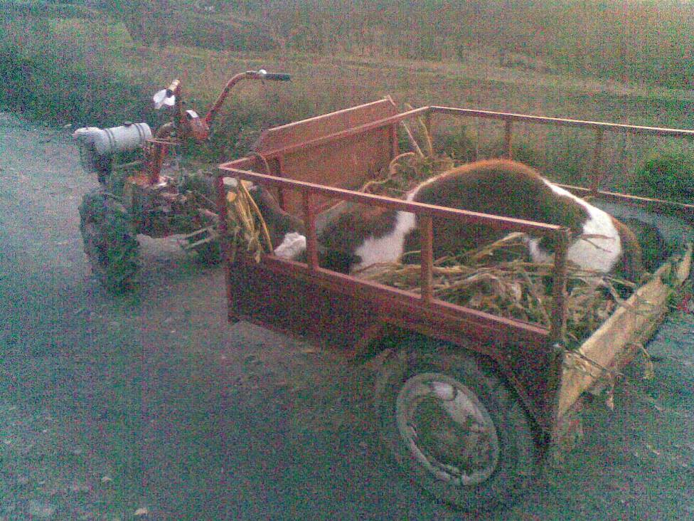

Сегодня делал вылазку на мотоблоке длиной в 16 км. в одну сторону. Нужно было привезти теленка возраста 7 месяцев. Вот так спокойно расположился он в кузове... (фото при сумерках) Пол дороги по бездорожью, а пол по асфальте. Туда потратил 1ч 50мин., обратно больше - пришлось побуксовать. Вытраты бензина - 3 литра. Понял что нужно ставить брызговики на МБ: на четвертой передаче и больше пол газа, по ровной местности, вся грязь с колес и вода летит в воздух и на меня.

yarstep написал : Сегодня делал вылазку на МБ длиной в 16 км. в одну сторону.
А почему так долго ехали туда? Прицеп у Вас нагружает МБ (ось относительно кузова смещена назад). Так сделано специально?

NAP написал : А почему так долго ехали туда?
Дорога, которую выбрал туда, оказалась разбитая лесовозами!
NAP написал : Так сделано специально?

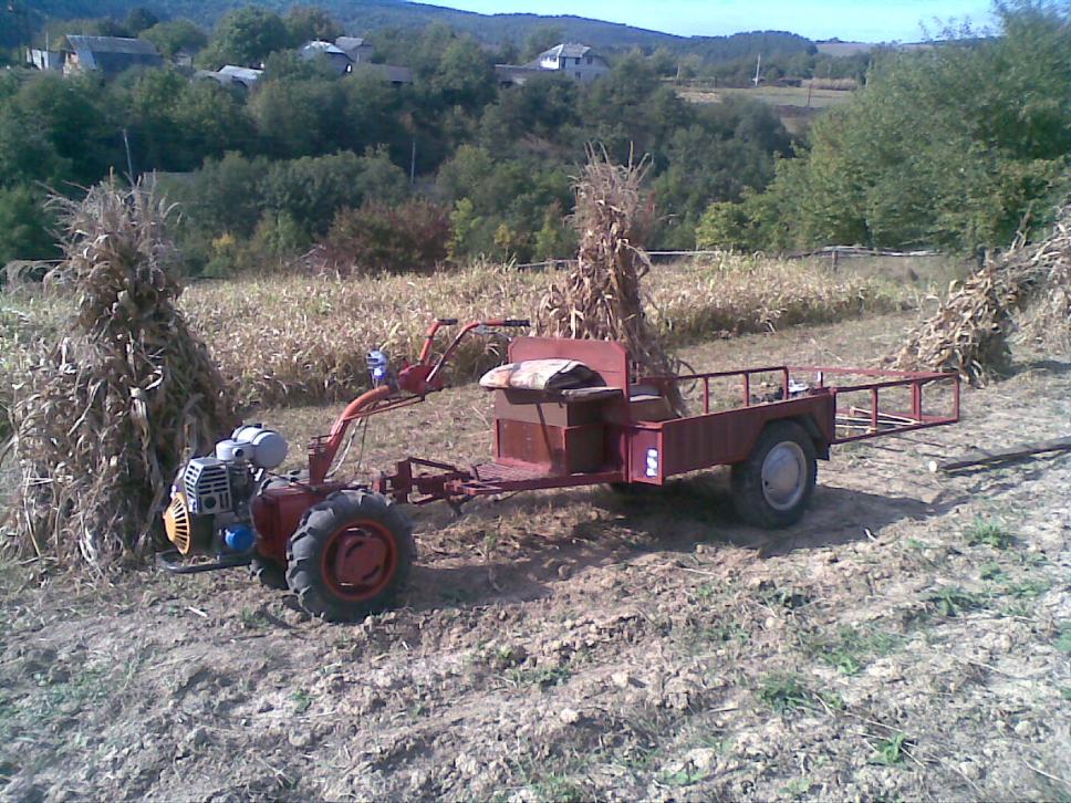

Да, специально так. Использую нашивку для перевозки легких и обемных грузов. Из фото луче видно

yarstep написал : Да, специально так. Использую нашивку для перевозки легких и обемных грузов. Из фото луче видно
У меня ось по средине и когда с наставкой возил свеклу то приходилось вставать как можно ближе к шкворню что бы с огорода выехать.

NAP написал : возил свеклу то приходилось вставать как можно ближе к шкворню
Таж ситуация была у меня раньше. Местность гористая и приходилось догружать МБ чтоб не буксовал на асфальте под гору. Переделал колеса назад кузова. Когда везу картоху - хорошо тянет, а когда солому - получается баланс по нуле. Стараюсь грузить больше наперед, если тянуть под горку.
