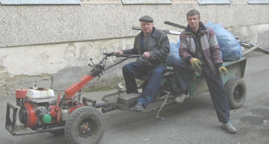

В этот сезон МТБ был испытан с тележкой. Хорошая такая тележка: изготовитель - НМЗ Энергия г. Великий Новгород; собственный вес - 130кг; грузоподъемность - 250кг. Вес Агроса 160кг маловат для транспортных работ - на грунтовых подъемах (~15град.) буксует. Утяжелять.... А что если сменить штатные колеса на колеса УАЗа с вездеходовской резиной. Новые колеса значительно тяжелее штатных - утяжеление МТБ, выигрыш в скорости, первая скорость будет использована на подъемах. Для реализации необходимо будет смастерить (выточить) переходники длиной 15-20см для крепления новых колес. Идея родилась после просмотра вездеходовских форумов.
Собственно вопрос - а насколько хватит ресурса полуосей редукторов колес. Ведь за счет удинение последних на них увеличивается усилие. Выскажите свои мысли, замечания....

А еще можно сместить центр тяжести прицепа вперед и буксовать не будет. Правда бывает пружинит труба в середине когда везешь большой груз.

pavva написал : .... А что если сменить штатные колеса на колеса УАЗа с вездеходовской резиной. Новые колеса значительно тяжелее штатных - утяжеление МТБ, выигрыш в скорости, первая скорость будет использована на подъемах.
Я попршбовакл на 540-х с прицепом.... В итоге ось лопнула.
