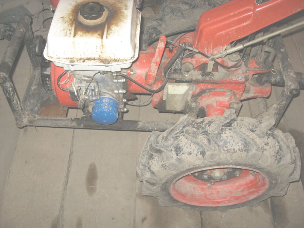

Приспособил МС на узкий ход, теперь у меня колея ок 40 см. Садить буду на ширину 70-80 см. После всходов пройду между рядами фрезой. Потом буду окучивать дисковым окучником (раза 2-3). Дисковый окучник на сцепке Невы.

На выходных доработал приобретенные салютовские колеса диаметром 800мм. За счет этих колес клиренс МБ теперь превышает 400мм что позволит при окучивании дисковым окучником 2-й, 3-й и т.д. раз спркойно проходить над стеблями высокой картохи не променая ее, при этом скорость мото на 1-й передаче увеличилась до 3-х км/ч. Ширина колии 700мм.
Тоже присматриваюсь к таким колесам, около 400 грн. В качестве посадочного узла хорошо подходит фланец передней ступицы жигулей, наварить его на спицы колеса.
Рассматриваю еще вариант 16 узкие диски от ВАЗ-Нивы с грязевой резиной ВЛИ-5 (297грн, буду искать бу) или сельхоз ДТ-80 (5.5х16, Днепрошина, 300 грн)
Посоветуйте, какой из вариантов предпочтительнее, достоинства-недостатки.

Подгонка колес очень проста и заняла около 20-и минут. Болгаркой по сварочным швам вырезал втулки, приложил родной фланец, обвел чертилкой внутриннее отверстие и накернил 4 отверстия под болты. После посверлил отверстия и электролобзиком вырезал внутриннее посадочное отверстие. При сборке ширина колии получилась ровно 700мм.
При переходе на Нивовские диски и шину можно вварить в диск кольцо 76мм на 98мм и сделать отверствие под болты. Тогда внешний размер по шине: 69 см, по внутреней: 38см.

У МС посадочный размер колес с классики жигулей. На передней ступице копейки фланец со всеми (4 шт) нужными дырками - его и буду вваривать.

Озаботился поиском высоких колес для дискового окучивания. У нас в продаже видел металлические (под 500 грн) д=700 мм, как и 16 Нива (новое колесо 300 грн плюс еще диск, можно бу).
Нивовские ширина 185 мм (раза в 1.5 шире грунтозацепов) - не помнет ли ботву?
Есть еще вариант - колеса от тяжелого мотоцикла, д = 700 мм, не широкие, в огороде будет хорошо. В центре этого колеса диск, кажись силуминовый. А теперь вопрос. Можно в этом силуминовом диске просверлить дырки под плсадку на ступицу мотоблока? Не раскрошится ли от нагрузок этот диск?

Размеры снимал с ступицы МБ, имею также 2 диска от "Нивы" в сборе. Валяются в гараже. Хочу их приспособить и испытать в полевых условиях. Спасибо всем форумчанам за идею!
