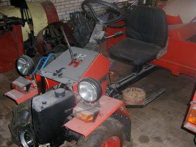

Бел-09Н написал : http://www.mastercity.ru/vforum/atta...9&d=1213718980
Передок всеже от трактора, с настоящим генератором?

umnyi написал : Передок всеже от трактора, с настоящим генератором?
Продано.
