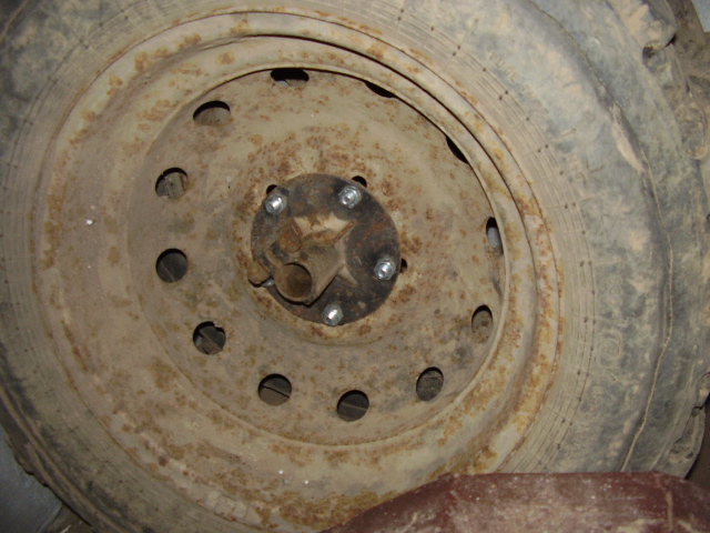

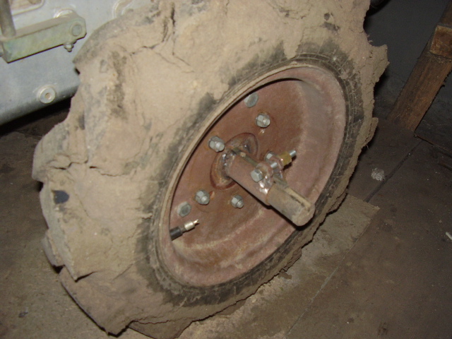

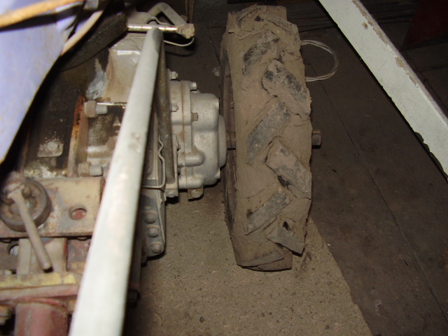

Сфоткал как меняется колея у меня, может кому будет интересно, на МБ-90 нет чулков, бортовые редуторы стоят на КПП, а от них выходят оси, поэтому колея легко меняется

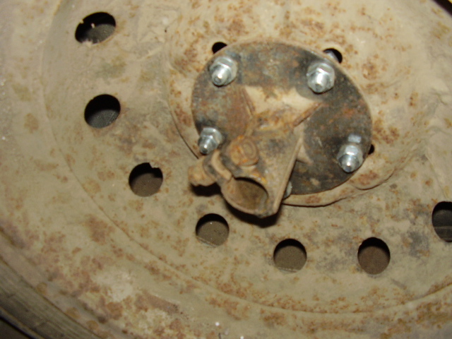

NAP написал : Ваш вариант позволил бы менять ширину колеи только в большую сторону.
Ха. Не все так просто в датском королевстве. Если поставить автомобильный диск, с отрицательным вылетом внутрь, то можно изменять колею от минимальной до максимальной, при этом отвернув или завернув всего два болта. На МБ-90 идея очень толковая.

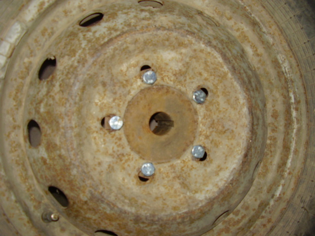

NAP написал : Мне на первом диске не понятно зачем столько болтов на колесе.
Диск состоит из двух половин и по окружности стянут болтами для более удобного шиномонтажа.

KIN 74 написал : Диск состоит из двух половин и по окружности стянут болтами для более удобного шиномонтажа.
Плюс к этому, диск был лопнутый и поставлена усилительная пластина, и как следствие использованы все отверстия под болты пост № 5582.
С теми болтами понятно. А вот не понятно с теми что по среднему диаметру.

Djuse написал : Ха. Не все так просто в датском королевстве. Если поставить автомобильный диск, с отрицательным вылетом внутрь, то можно изменять колею от минимальной до максимальной, при этом отвернув или завернув всего два болта. На МБ-90 идея очень толковая.
По этому вопросу разъяснение может дать Саня. Правда у него нет таких бортовых. Я прибрасывал, так переходный диск садится как раз на посадочные 16" относительно оси колеса. Но у родного МТЗ есть еще на ободе проставки в варенные по 27мм. Это еще доп вылет. И не знаю как будет входить бортовая Агро. У МТЗ она маленькая и то в притык. Так что этот способ много не даст. Имхо. Конструктора здесь покрутили изрядно.
