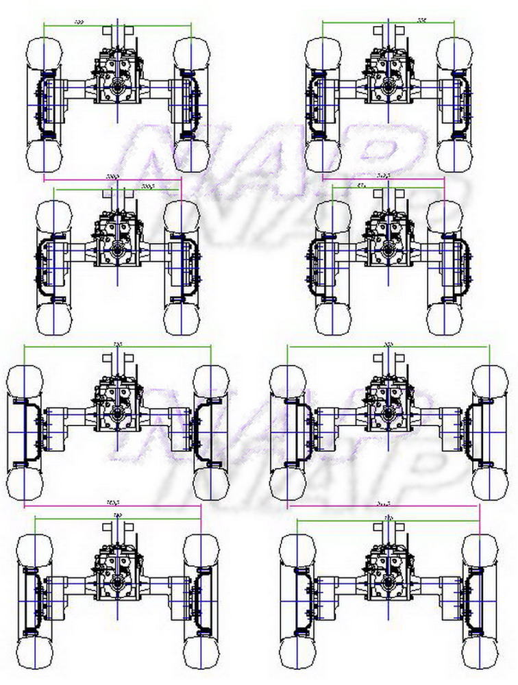

05.01.2010 в 23:06:50
umnyi написал : Но опять же повторюсь я не вижу смысла на тяже, крое как правое переставить для пахоты, делать колею меньше 600 мм
Я говорю не о смысле, а о конструкции. Ее ведь зацепмли. Как и где ее применять и применять ли вооще это другой вопрос. Я не люблю борщ и винегрет по причине что там все в одну кучу свалено.
umnyi написал : А ступица заметно выступает от них и боротовые редуктора давольно ниниатюрные,
Сомневаюсь, что меньше чем у МТЗ.

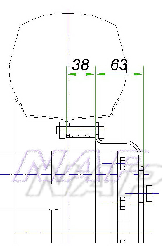

NAP
NAP
Регистрация: 24.06.2008
Сумы
Сообщений: 9948
06.01.2010 в 10:21:34
Для напоминания. Варианты изменения колеи на МТЗ.
