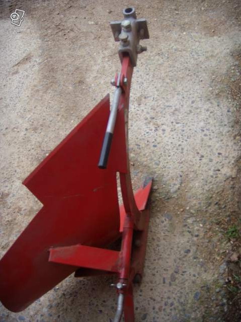

Здравствуйте!
Nikolya написал : А вот результат работы оборотного плуга, развертку выкладывыл ранее в этой теме.
dido написал : Чертежи у меня должны быть, но не помню есть ли размеры кривизны отвала (условно разрез перпендикулярно к лемехам). Если не выставляли то дополните, пожалуйста. Остальные детали не столь критичны, на мой взгляд. Такая конструкция оборотного плуга самая простая и в изготовлении (меньше металла, меньше деталей и работы) да и в эксплуатации.
Nikolya, спасибо за выкройку отвала! dido, если выкладывали чертежи, подскажите где искать))) Или сфотографируйте "внутрености" с линейкой))) Спасибо! Удачи!

20.03.2011 в 11:26:18
ВладимирФ написал : Nikolya, спасибо за выкройку отвала!
Вы сделали себе такой плуг? поделитесь фото.

20.03.2011 в 15:46:58
Nikolya написал : Вы сделали себе такой плуг?
К сожалению не сделал. Отвал выкроил и вырезал из бумаги, по вашим чертежам, найду тонкий металл, согну, по нему буду прорабатывать остальную конструкцию. Нужны чертежи, или фотки)))
Кто знает какая сталь применяется для изготовления плугов? Знакомые рекомендуют сталь 65 Г, рессорная, (если найду еще), с металлом напряг))). Если делать цельный отвал, с одного листа, без лемехов, вместо лемеха лист, будет ли работать? Вот типа такой конструкции))) Одним словом, пока, одни прикидки))) Ищу чертежи, или фотки, если можно))) Спасибо за внимание! Всем удачи!
