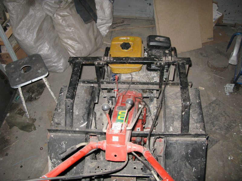

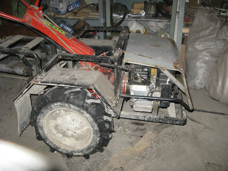

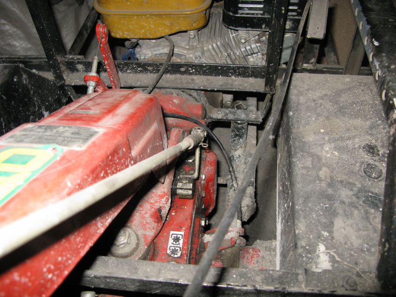

2Кзмич Понравилась ваша объвязка на Агро.Установка крыльев салидно смотрится.Колёса у вас штатные?К чему всё в низу крепится с переди и сзади?Хочу так.Можно фото или чёткое разъяснение если не трудно.

2Акела Раму сварил из трубы на 32.и отводов.Крепится с низу к чулкам хомутами.и к тому месту где сцепление тоже хомутом.К раме уголки прикручены.А к ним уже крылья.Раму делал в первый год чтобы не использовать болты ввернутые в коробку.Еще можно капот от дождя прикрутить.Внутренний борт крыльев 20см,иначе грязь летит на коробку,плюс брызговики и любая грязь нипочем .Колеса родные.

Кзмич написал : любая грязь нипочем
Вот это здорово. Без крыльев не только грязь, но и просто сухая земля и пыль во время пахоты летит в первую очередь в карбюратор и в воздушный фильтр
