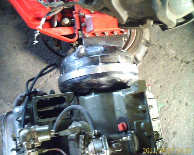

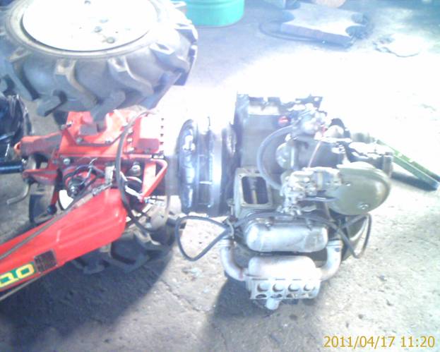

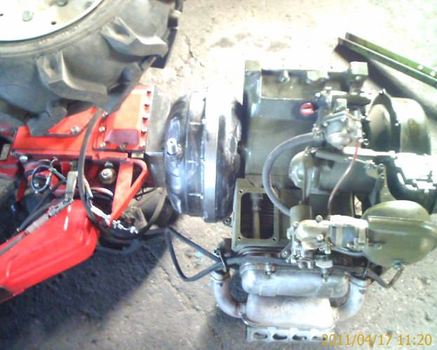

Здорова мужики вот что у меня получилось
Не успеваю мотор еще ни разу не заводил, перевешивает здорово бак топливный буду крепить между коробкой и мотором разобрал зажигание (магнето) родное развалилась крышечка,(причем давно и все контакты позеленели а от катушки так вобще отгнили) больная тема - этих магнето выпуска 2003-2005 г есть одно единственное - что отправил Виталий С но оно на генераторе (чую что тоже зажигание надо переделывать как у Виталий С) снять ни как агрегат постоянно используется. Но дело потихоньку движется, еще задарили старый мотоблок МБ-1 луч хочу умз на него поставить. Мотор УД-25 с октября в генераторе используется каждый день по 4-6 часов питает 2-3 лампочки водяной насос-глубинник (Малыш) электро плитка (Мечта 2 комфорки и духовка) телевизор, компьютер. Живу на даче чтоб не разворовали. Масло меняю раз в месяц оно дармовое бензин тоже почти, в магнето не лазил, воздушный фильтр мою в ведре с бензином, снимал кожух ракушки, протирал тряпкой с бензином, генератор чистенький хорошо работает - генераторы на хондах и прочих такого темпа не выдерживают ломаются.

PLRtx
Отличная работа! А я всё никак не соберусь доделать.
На днях должны ещё пара железячек к сцеплению придти - буду тоже ставить.
