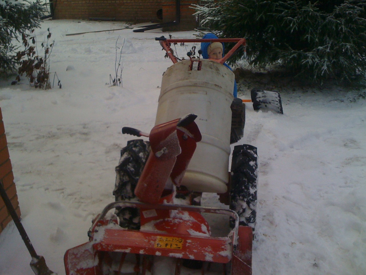

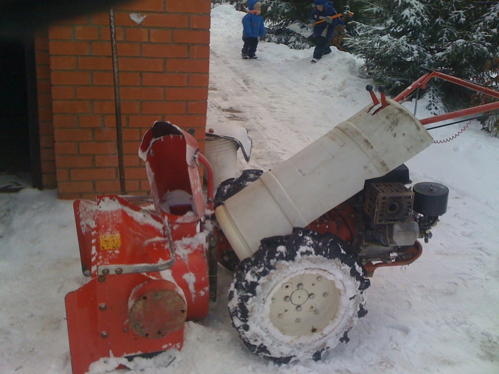

Тем кто убирает снег пригодится. Вырезал из пластиковой бочки.
А то снежная пыль разлетаясь садится на МБ. Тает. И образует наледь. А так проблем нет.
