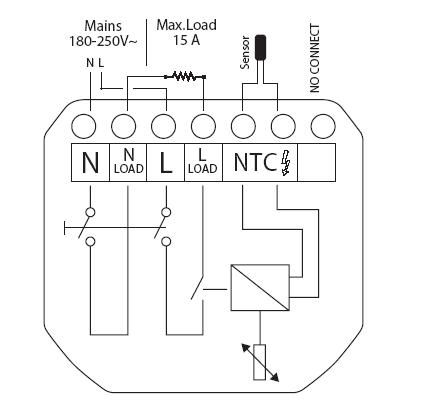

Есть тёплый пол,уже положен на стяжку и плитку поклеил плиточник,теперь надо подключить а как не очень понятно,так как инструкции нет,есть тока терморегулятор.По рисунку на регуляторе не понятно куда чё подключать,потому что от коврика приходят два провода один синий,второй чёрный,но они с экраном!Куда подрубить экран?Не рискнул экспериментировать и кодключать "на ура" уж очень не хочется его испортить или спалить,а то плитка уж слишком крутуя...Да и плюс плиточник положил только коврик,а датчик остался...Может есть предложения как это исправить?Спасибо.

Eddie написал : По рисунку на регуляторе не понятно куда чё подключать,потому что от коврика приходят два провода один синий,второй чёрный,но они с экраном!Куда подрубить экран?
Попробуйте сделать фотографию клемм регулятора. В любом случае даже, если клемма "земля" на регуляторе и отсутствует, экраны обоих нагревательных проводов и провод РЕ от автомата должны быть надежно соединены.

http://www.devi.co.uk/downloads/devireg/devireg_535_installation_GB.pdf
На 5 странице схема,но не понятно,что туда подрубать экран или основную жилу... Да коврик уже положен (хозян съэкономил),плиточнин не знал,что и датчик в комплекте.Теперь надо что-то придумать...А что если датчик оставить в подрозетнике или ваще без него,чем это черевато?

Eddie написал : схема,но не понятно,что туда подрубать экран или основную жилу...
По хорошему, экран надо бы заземлить.А по рисунку все наглядно : куда фазу, куда ноль, куда две жилы ТП. Если уже возможности и желания снимать плитку(две) нет, прийдется расположить датчик в корпусе регулятора. Но в таком случае может возникнуть конфликт с уже установленным штатно датчиком внутри термостата. Регулятор цифровой, навороченный, поэтому сложно дать однозначный ответ. ...надо пробовать

Eddie написал : На 5 странице схема,но не понятно,что туда подрубать экран или основную жилу...
Все там понятно. Слева направо:
  • ноль питания;
  • один конец нагревательного провода;
  • фаза питания;
  • другой конец нагревательного провода;
  • две клеммы датчика. Эемляной клеммы нет - надо самому придумывать. Если коробка полуторная, то лучше всего подойдет WAGO 222 серии на 3 провода. Если места мало, то можно опрессовать все три конца в наконечник и заизолировать. Работать регулятор вообще без датчика не будет - вход компаратора будет висеть в воздухе и выдавать на выходе что-угодно. А может заказчик пожертвует парой плиток ради такого дела?

avmal написал : Все там понятно. Слева направо:
  • ноль питания;
  • фаза питания;
Да про это я понял(с англицким проблем вроде нет),я не понимаю,что делать с экраном и зачем он нужен?Как я понимаю по ответам то экран надо соединить с землюй,это можно будет сделать,коробка обычная,но можно заднюю стенку выломать и там собрать. Вариантов не много,придётся ломать пару плиток...Спасибо всем!

Eddie написал : не понимаю,что делать с экраном и зачем он нужен?
Это защитная заземляющая оболочка...предохраняет от поражения электротоком в момент нарушения изоляции кабеля и возможной протечкой. При наличии УЗО, ИМХО, данное заземление становится не актуально.

Палецкий написал : При наличии УЗО, ИМХО, данное заземление становится не актуально.
Это выходит, что если УЗО поставить, то и СУП не актуальна?
