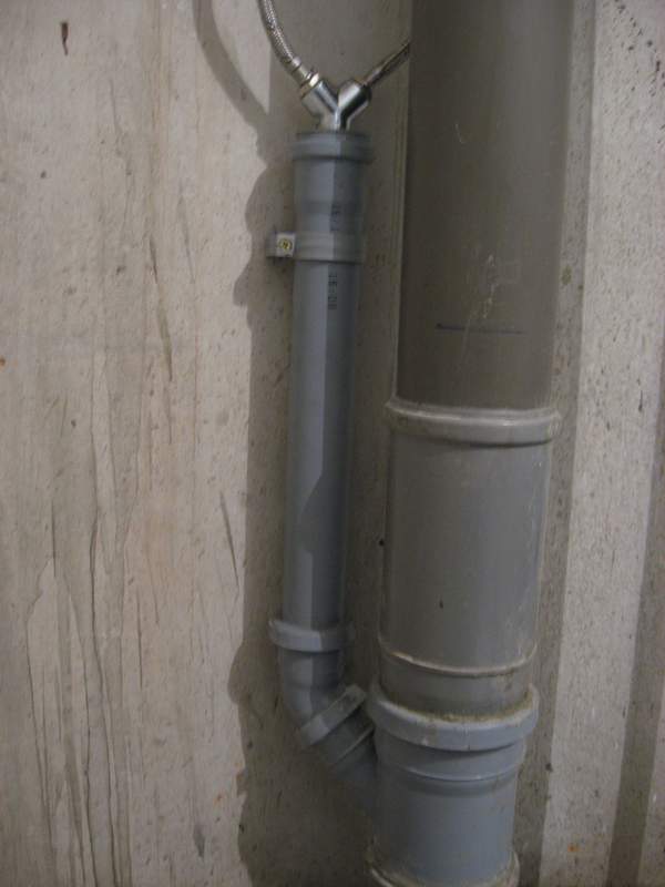

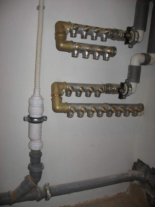

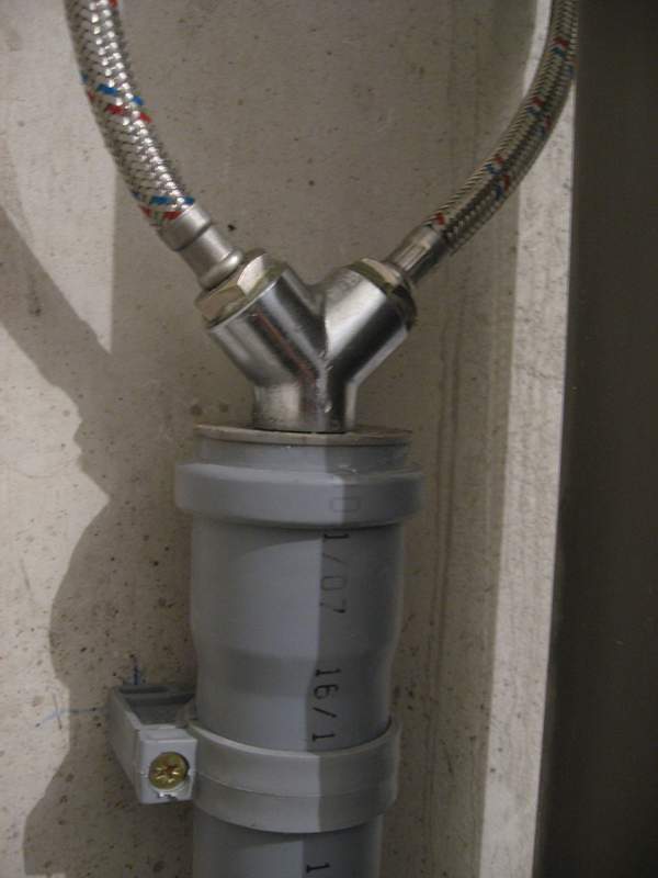

Вообще-то идея неплоха. В условиях ограниенно удобного подлаза со шлангами.
BV написал : одежда и сантехшкаф через какое-то время тоже высохнет, после того как забудешь повернуть трёхходовой когда откроешь кран на фильтре..... это к тому, что по степени автоматизации идея ничем не лучше, чем просто направить висящую трубку в унитаз....
Надо бы еще на тему автоматических воздухоотводчиков подумать тогда :)
P.S. сейчас обратил внимание. На работе (крупное промышленное предприятие) есть пара мест где смонтированы здоровые (в смысле большие) системы фильтрования воды. Для использования работниками в пищевых целях. В столовой наверное тоже есть.
Дак в той точке, куда мы за водой ходим есть 2 прямых дренажа в канализацию. Без разрыва струи. И на стене висит бумага о приемке энтой установки СЭС.

Александр Ро написал : Дак в той точке, куда мы за водой ходим есть 2 прямых дренажа в канализацию. Без разрыва струи. И на стене висит бумага о приемке энтой установки СЭС.
Отправьте фото с комментарием в СЭС :)

Дак нету разрыва струи в ПРОВЕТРИВАЕМОМ зазоре.
