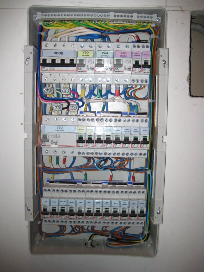

evgenygrig написал : а как вы будете определять, какой автомат к какому УЗО относится?
Я обычно для этого поступаю очень просто - все автоматы и соответстующее им узо я маркирую бирками одного цвета. Другие группы - другие цвета. Legrand DX со своими кармашками позволяет это делать без труда.

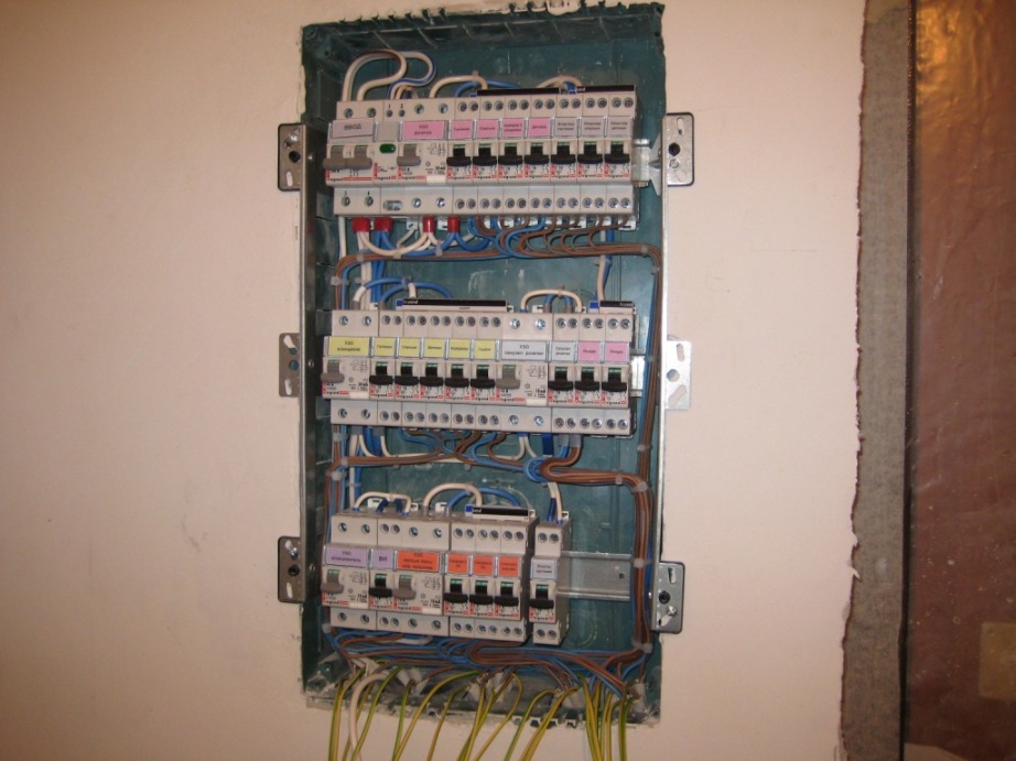

sver4ook написал : А у Вас случайно нет фото таких же щитков с разводкой
Я уже какие-то тут вывешивал - если попадутся, то вывешу.

avmal написал : если попадутся, то вывешу
очень хотелось бы...............Заранее спасибо.........
avmal написал : автоматы и соответстующее им узо я маркирую бирками одного цвета
хорошая идея, возможно так и поступлю......

sver4ook написал : очень хотелось бы
Сейчас попробую первые под руку попавшиеся, если уместятся.
sver4ook
sver4ook
Регистрация: 18.02.2008
Сообщений: 240
02.06.2008 в 19:08:06
да уж, красиво, будем думать, будем посмотреть, может и у меня такой шедевер наваяется, спасиб, респект, как говорится, и уважуха Вам avmal................
