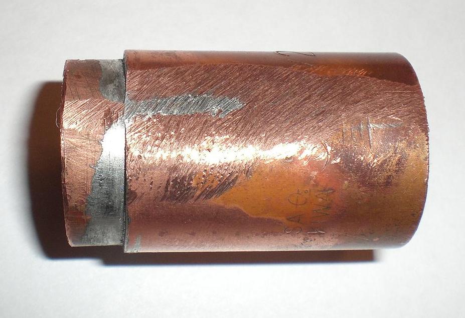

Итак, отчет о пайке меди чайником с золотыми руками. :D
Закупил 15 метров жесткой трубы КМЕ 22 мм, фитингов, 250 грамм припоя, 250 грамм флюса, одну губочку для зачистки и одну щетку для зачистки фитингов а также 12 метров утеплителя с толщиной стенки 5 мм - на общую сумму 7300 руб.
Горелка за 150 рублей, баллончик газа за 70 рублей были куплены заранее. Труборез у меня был, за 150 руб.
Сразу начал паять кусок обводки горячей воды (кухонную часть) с расчетом привинтить ее на стену целиком и соединить резьбой с временной гибкой подводкой, которая идет в ванную комнату.
Паял водопровод впервые. Впечатление - несложно, даже очень просто.
Прогревал трубу с упором на фитинг горелкой. Момент начала тыкания припоем определял по цвету флюса, как только он превращался из серого в серебристый - тыкал припой. По расходу припоя - сгибал припой толщиной 2,7 мм в форме кочерги, с загнутым концом около 2 см и его расходовал. Показалось, что этого многовато на трубу 22 мм, так как излишек или капал вниз или набухал каплей. Но больше - не меньше.
Сначала каждое соединение отдельно зачищал, флюсил, втыкал, юстировал по углам поворота, прогревал, паял. Потом дошло, что лучше сразу узел весь зачистить, нафлюсить, вставить, выверять углы и паять сразу по несколько паек. Получается быстрее.
Первая спаянная конструкция на 17 паек выдна на первой фотографии. Установленая на стену - вторая фотография.
Вот участок с небольшого расстояния - фото 3. ПРипаянная водорозетка крупным планом - фото 4. Используемый припой - рисунок 5. Флюс - рисунок 6.
17.03.2008 в 15:04:52
2superstasik
Впечатление немного пережгли пару углов. Черные фиттинги.
