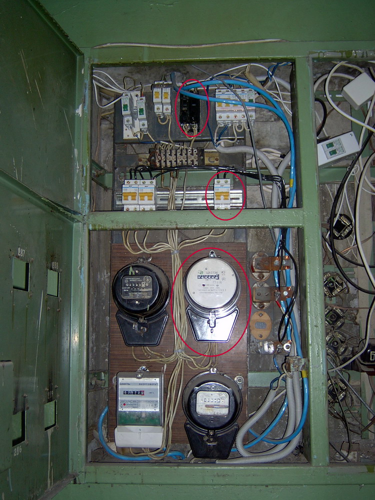

03.03.2008 в 10:02:32
Посмотрите, пожалуйста, фотку моего этажного щитка. Дом: 9-этажка, плиты газовые.
  1. Правильно, ли я понимаю, что здесь заземление отсутствует, а щиток заземлен прямо на ноль и, соответственно, все что здесь обсуждалось относится и к данному случаю?
  2. Немного оффтоп. Раньше чугунная ванна была подсоединена к трубам. Сейчас дурные рабочие все замуровали и предлагают соединить ее с землей в розетке. Я сомневаюсь, тем более что эта "земля" может и вообще не "земля".

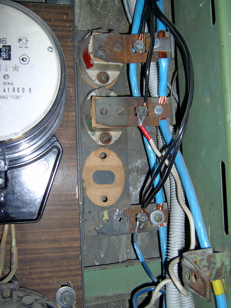

03.03.2008 в 10:34:42
Warm-snow написал :
В многоквартирных домах нет понятия "заземление", есть понятие "присоединение к глухозаземленной нейтрали источника тока" (зануление) при помощи нулевого защитного проводника, которое может выполняться по различным системам (с разделением на нулевой защитный и нулевой рабочий проводники в том или ином месте сети (на КТП, в электрощитовой здания или в этажном щитке).
В Вашем случае щиток соединен с нулевым проводом стояка. И хотя, насколько я могу судить по фото, сечение нулевого провода стояка позволяет совмещать в нем функции нулевого рабочего и нулевого защитного проводников, но стояк однофазный (что само по себе странно), а в однофазных сетях такое совмещение выполнять нельзя (кроме отводов от ВЛ).
