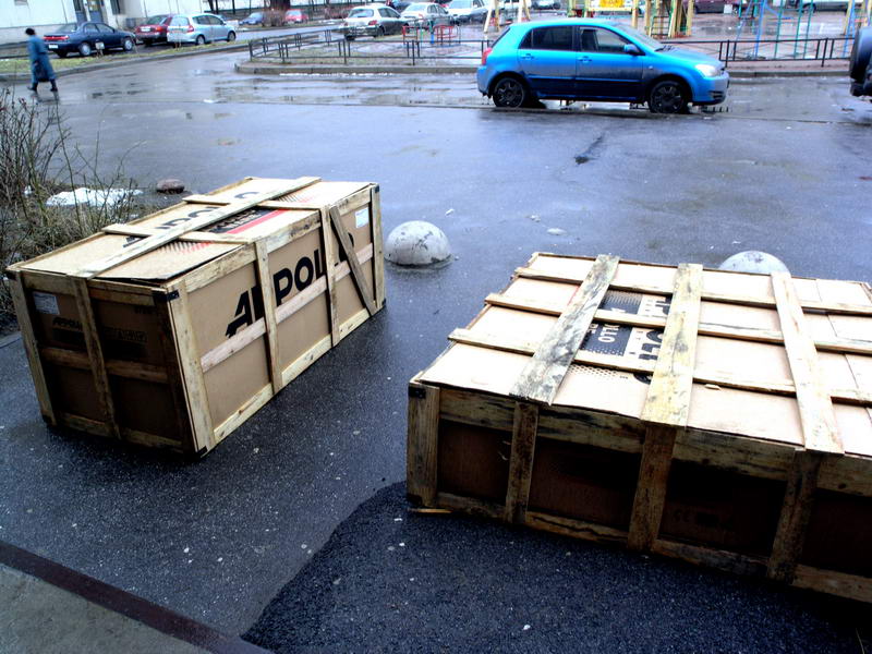

вот приволокли через интернет гидросауну из китая . Есть советы по установке ? В сервис не посылать, не верю никому .

Так какие советы то нужны? Распаковать Вы ее сами смогли без советов. Осталось подключить к канализации и электричеству, а дальше наслаждаться.

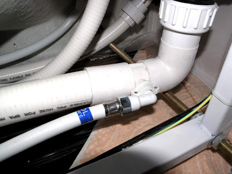

Ну как же УЗО -МУЗО , ФИЛЬТР водяной обязательно ? На пар подойдет аквафор для питьевой воды ? Как смонтировать кабину 170см в промежуток 180. Есть ведь ньюансы при монтаже . Какой герметик лучше использовать ? Особенности эксплуатации ...

На электрику лучше ставить дифавтомат для экономии места в щитке желательно с защитой от утечки 10 ма. На крайний случай 30 ма. Фильтр грубой очистки при нашей воде желателен, а вот аквафор лишнее. Для начала определитесь с Вашей водой. Если она мягкая, то не надо ничего, а если жесткая, то очень желательно поставить умягчитель, чтобы через год не выбрасывать заросшие кальцием ТЭНы.

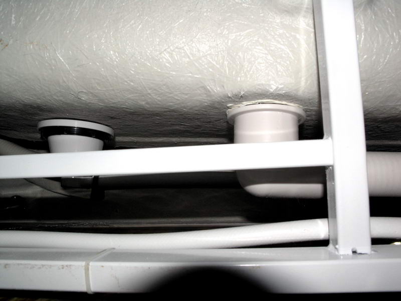

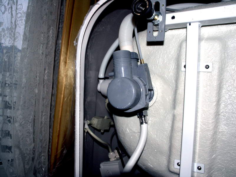

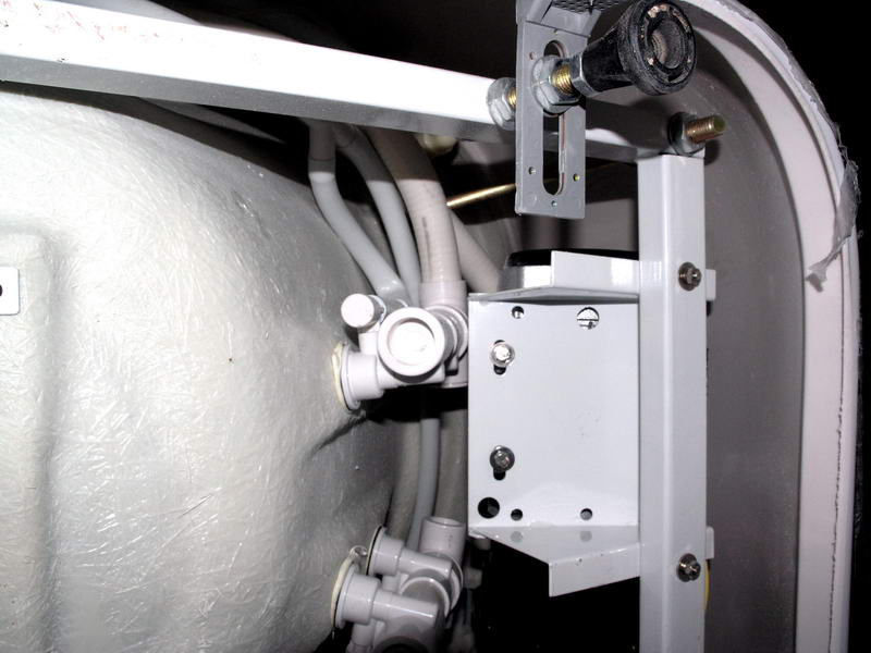

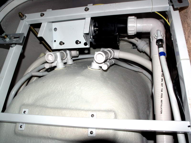

В 180 см ставить стремно, т.к. надо решить, как попадать за кабину при эксплуатации (при монтаже как-нибудь извернуться, иногда маленький человек вылезает меж рамой и корытом, иногда через крышу). Парогенератор скорее всего снаружи не достать, а ТЭНы стоит навестить через годик. Лучше убрать китаёсовские УЗО, и в коробке за кабиной(тем более,что до него сложно добраться, а
оно явно электронное), и срезать с вилкой на ванне. Кожух - верх дебильности, здоровый и сплошной. Бока прикрутить будет сложно, также как и снимать-одевать его, т.к. необходимо свободное пр-во 80 см перед ванной. Стоит подумать, как его заранее отпилить. При таком монтаже логичнее сначала проверить работу ванны, а затем собирать сарай, а то потом не увидишь, где потечет.
