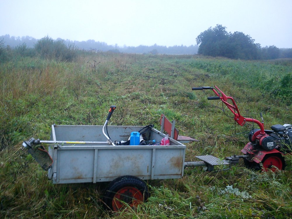

По делу. Достала передняя подножка!!! Никто не думал, как бы её, не обходя МБ вокруг, убирать.... и, когда надо, обратно....????? Вроде, где-то были такие задумки здесь на форуме..... Оччччень не хот-ца перечитывать всё сначала...

stalstar50 написал : Достала передняя подножка!!! Никто не думал, как бы её, не обходя МБ вокруг, убирать.... и, когда надо, обратно....?????
Попробуйте сколхозить что-то подобное, пользоваться очень удобно. При поднятии вверх сама фиксируется защелкой. Опустить вниз - защелку на себя, подставка сама падает, только зажать зажимом. Сам два года мучился с родной поставкой - заколебала. Здесь на форуме подсмотрел идею, доработал под себя.
