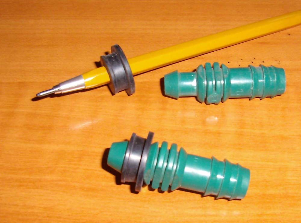

Vusik
Vusik
Регистрация: 17.11.2007
Сообщений: 214
18.03.2008 в 15:32:15
В магистрали сверлится отверстие и вставляется резиновое кольцо (на фото на карандаш одето) , потом в это кольцо вставляется штуцер. Кольцо разжимается и уплотняет соединение. Это штатная конструкция.
sansan21
sansan21
Регистрация: 01.12.2005
Сообщений: 2923
18.03.2008 в 15:58:08
Vusik написал : Это штатная конструкция.
, которую можно купить...ГДЕ?
Vusik
Vusik
Сообщений: 214
18.03.2008 в 16:14:47
Не могу сказать – мне подарили комплект всех примочек вместе с трубой и т.п. . Привезли из Киева. У нас похожее видел здесь http://www.irrigation.ru/catalogue.php , но там с гайками – деталей больше получается. Но вещь полезная – три года пользуюсь без проблем…
