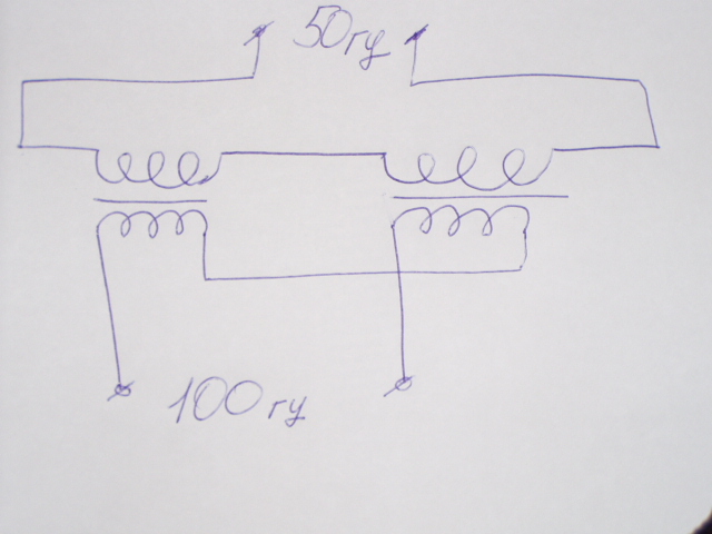

Способ то очень давний. Когда еще применялись так называемые магнитные усилители.

2leonard
:eek: :nо: Вот правильная схема. Подмагничивание сердечников постоянным током принципиально важно для их насыщения.

У мення есть книжка "силовые магнитные усилители".
Там таких схем, как привел Arr----куча ни о каком удвоении частоты там речи не идет. дроссель с подмагничиванием--входит в насыщение,все ОК.

В магнитном усилителе по схеме что я привел, во вторичных (что на рисунке с вых. 100 гц) обмотках индуктируется переменный ток с той же формой кривой мгновенных значений, как и кривой переменного тока в первичках. НО., этот ток индуктируется половину периода потоком первого трансформатора, и половину периода потоком второго транса так как они соеденены ПОСЛЕДОВАТЕЛЬНО. Вторичные обмотки включены навстречу друг другу, таким образом на крайних клемах вторичек возникает переменный ток частота которого в два раза больше частоты на входе первичек. Это не назначение магнитного усилителя, это назначение неэлектронного удвоителя частоты. По той же сущности можно устроить и утроитель частоты. Единственное что удвоитель отличало от усилителя, это сечение и кол-во витков обмоток.

Arr написал : Вот правильная схема. Подмагничивание сердечников постоянным током принципиально важно для их насыщения.
Ну так Вы же привели то-же самое, что и я.

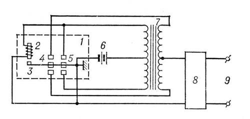

Просто нарисуйте с размерами. Я тоже не могу выложить - сканер поцарапаю. Выглядит как короткий металлический цилиндр с пластмассовыми крышками. Внутри гальванометр с контактами вместо стрелки. Средний можно перебросить на один из двух боковых, без тока он посередине. Контакты с виду совсем слаботочные, вместо контактных площадок натянуты проволочки.

Henrietta Вибропреобразователь, что ли:
azus6
azus6
Регистрация: 14.10.2007
Балашиха
Сообщений: 4336
24.03.2008 в 06:45:35
Он самый.
