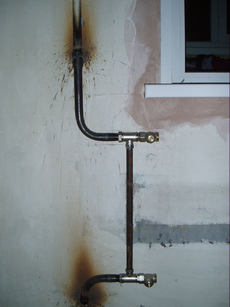

20.03.2008 в 19:18:48
эти были -
20.03.2008 в 19:20:58
теперь будет биметал -

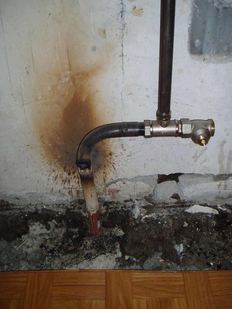

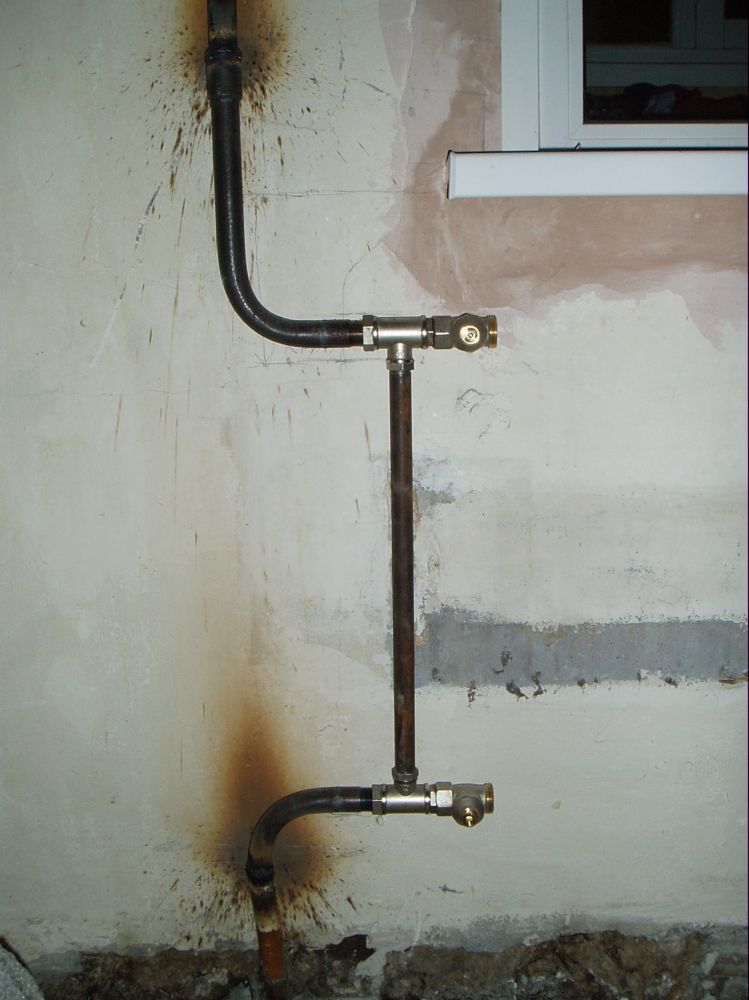

Нужно было краны поставить перед тройниками! контргайки потекут придётся отключать стояк!

2Дядя - Чё-то гаек многовато ;)
20.03.2008 в 21:20:31
26Nik написал : Нужно было краны поставить перед тройниками! контргайки потекут придётся отключать стояк!
приятно читать критику но вы не беспокойтесь все соединения проверены давлением в 20 атм. в течение суток !!! P.S. контр гайки на то и нужны - если потечет чтобы можно было исправить не отключая стояк !!!

Wazawai написал : Чё-то гаек многовато

Зачем контргайки перед тройниками непонятно и почему тройники не из чугуна тоже непонятно. И, если честно, эстетики не вижу.
20.03.2008 в 21:27:49
NNN написал : Зачем контргайки перед тройниками непонятно и почему тройники не из чугуна тоже непонятно.
гайки на случай протечки так этот участок не проверялся под давлением. А про чугунные тройники признаю оплошался, да и найти чугунину где 3/4 1/2 3/4 я не смог

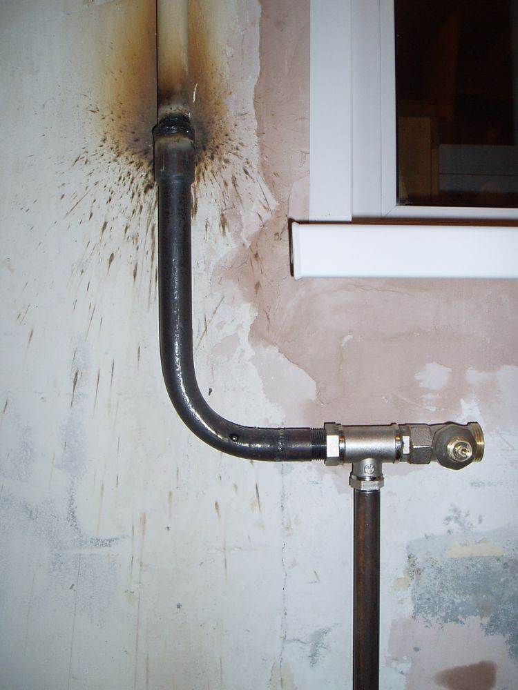

20.03.2008 в 21:50:00
Дядя написал : теперь будет биметал
Есть ряд замечаний: 1 Вызывает сомнение качество трайников. 2 Если уж привлекали к работам сварщика, то и перемычку можно былобы сварить. Былобы меньше соединений. 3 Вместо тех кранов, которые стоят перед радиаторами я бы предпочёл шаровые, у них всётаки сопративление меньше. 4 На фотографиях не видно, не слишком ли близко разводка к стене. Сам радиатор вешать пробывали?

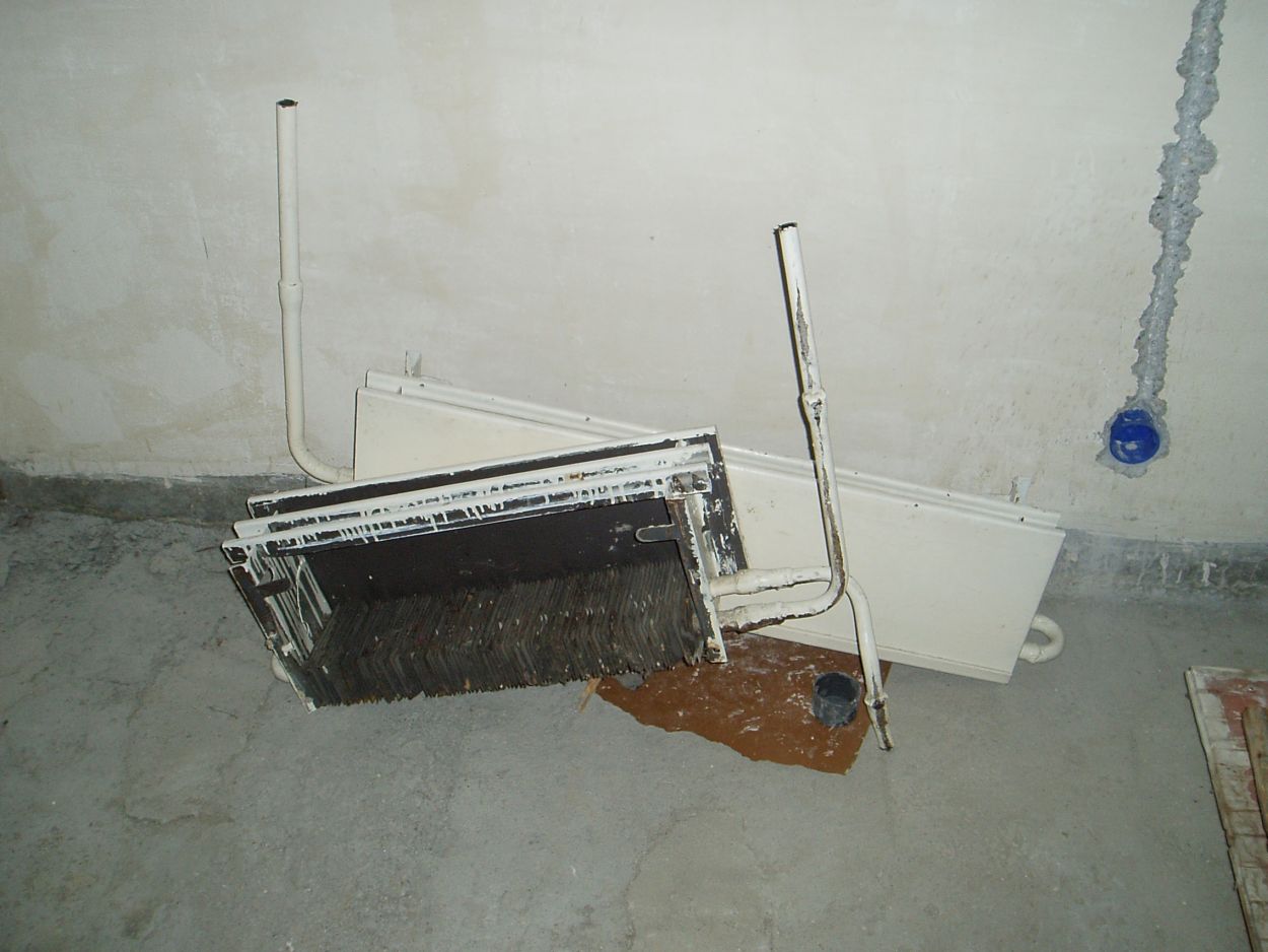

20.03.2008 в 21:57:14
Краны ставят для того, чтобы была возможность отключить свою батарею, а не стояк! На фото видно, что радиатор не установлен (видимо на время ремонта). Если поставить краны перед трайниками, значит пока идёт ремонт соседи должны мёрзнуть?

20.03.2008 в 22:01:11
Дядя написал : приятно читать критику но вы не беспокойтесь все соединения проверены давлением в 20 атм. в течение суток !!!
Контрогайки начинают течь во время эксплуатации, особенно во время оттепели.
