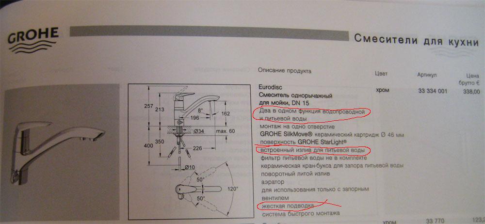

Prok12
Prok12
Сообщений: 6260
25.03.2008 в 15:03:15
Только обратите внимание, что не у всех смесителей М10: бывает (редко) М8. И бывает с защелками вместо резьбы (Hansgrohe). Я после долгих поисков по каталогам заказал себе смеситель для кухни с дополнительным выводом фильтрованой воды причем с ЖЕСТКОЙ подводкой. См. фотку :) Может, и эта инфа будет кому-то полезной
snow-tube
snow-tube
Регистрация: 05.11.2007
Сообщений: 337
26.03.2008 в 10:33:48
Симпатичный. Примерно, сколько стоит? Я б такой поставил бы -удобно, не надо кран для питьевой городить. Но домашние против такой формы смесителя - категорически.
