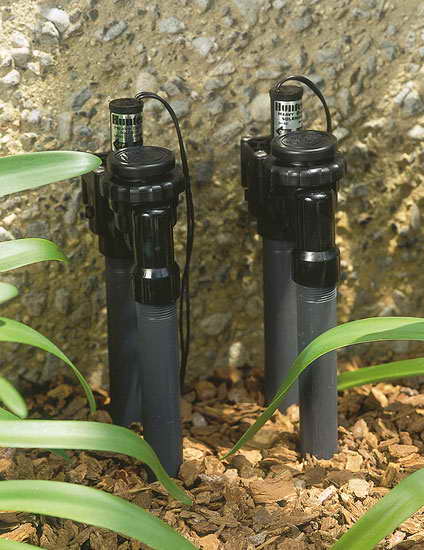

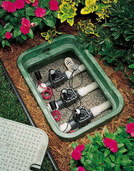

Посоветуйте! Где лучше распологать соленоидные клапана - под землей или над землей (профилактика, замена)? Кто как делает?
Аватар пользователя
alex_k
Сообщений: 9182
11.04.2008 в 16:51:47
Docent написал : Где лучше распологать соленоидные клапана
а можно для совсем бестолковых что за железки на фото с 1 по 8

alex_k написал : соленоидные клапана
  • они же электроклапана
