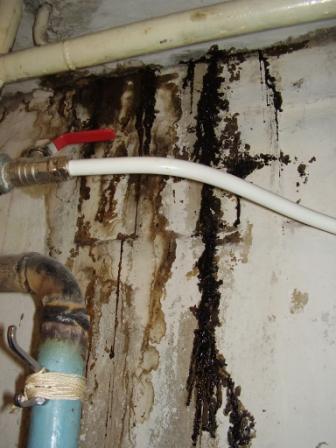

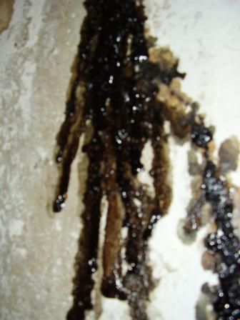

Всем добрый день.Осенью поменял котёл, до этого стоял старый "Уют", и из дымохода стала течь чёрно-коричневая масса, как смола, даже застывает и становится хрупкой.Если кто знает подскажите от чего это, и как этого избежать в дальнейшем, т.к. котёл буду переносить на веранду и строидь для него новый дымоход. Котёл "Buderus" на 20 кВт. Зараннее спасибо. Фото приложил:

Это печной конденсат. У Будеруса высокий КПД, поэтому дымовые газы холоднее, чем у Уюта, и они быстрей охлаждаются ниже точки росы. Надо:
  1. Утеплить дымоход.
  2. Если он металлический, то собран неверно - иначе бы из него не текло. Секции собираются от котла, а не с крыши, так, чтобы конденсат не мог вытекать из стыков.
  3. Лучше всего сделать внизу дымохода прочистной тройник с краном для слива кондесата. По хорошему, можно через этот дренажный кран вывести конденсат в канализацию через нейтрализатор (емкость с химическим реагентом).
  4. Наберите в инете " устройство дымоходов" и найдете много интересного.

Дымоход не металический. Железобетонная плита с 2мя каналами на чердаке обложена кирпичём, низ уходит в погреб, упирается в ФСку. И ещо один вопрос. Если всё оставить пока как есть, топить то осталось месяц, полтора, не разрушит этот конденсат плиту? Хотя она и не несущяя, но как перегородка нужна.

нет, не разрушит. Это равноценно поливанию подкисленной водой бетона. Дымоход делайте обязательно так, как сказал Байпасс. если сложится так, что дымоход на новом месте не успеете поставить - есть специальные рукава, которые монтируют в дымоходные каналы, оно, правда, дорого. Но если есть деньги - можна делать, хвалили.

А чем дымоход утеплить? Можно ли засыпать между металической вставкой и кирпичём керамзит, или лучше чем то другим? Утеплённый дымоход из нержавейки неподойдёт по цене. 3000 рулей метр.

2Саня если вы думаете новый дымоход строить - то можно сдешевить - купить нержавеющие трубы для дымохода и обмуровать их кирпичем с зазором между стенкой трубы и кирпичем обмуровки, заполняя этот зазор базальтовой ватой, или скловатой. Вверху обязательно заделать так, чтоб атмосверные осадки не попадали в зазор утеплителя, но оставив отверствия для вентиляции утеплителя. Хорошо еще добавить флюгерное окончание дымохода - такой козырек, направленный в одну сторону, его направление устанавливается ветром. Еще надо учесть высоту дымохода (к этому параметру есть обязательные требования)
