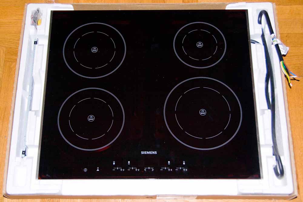

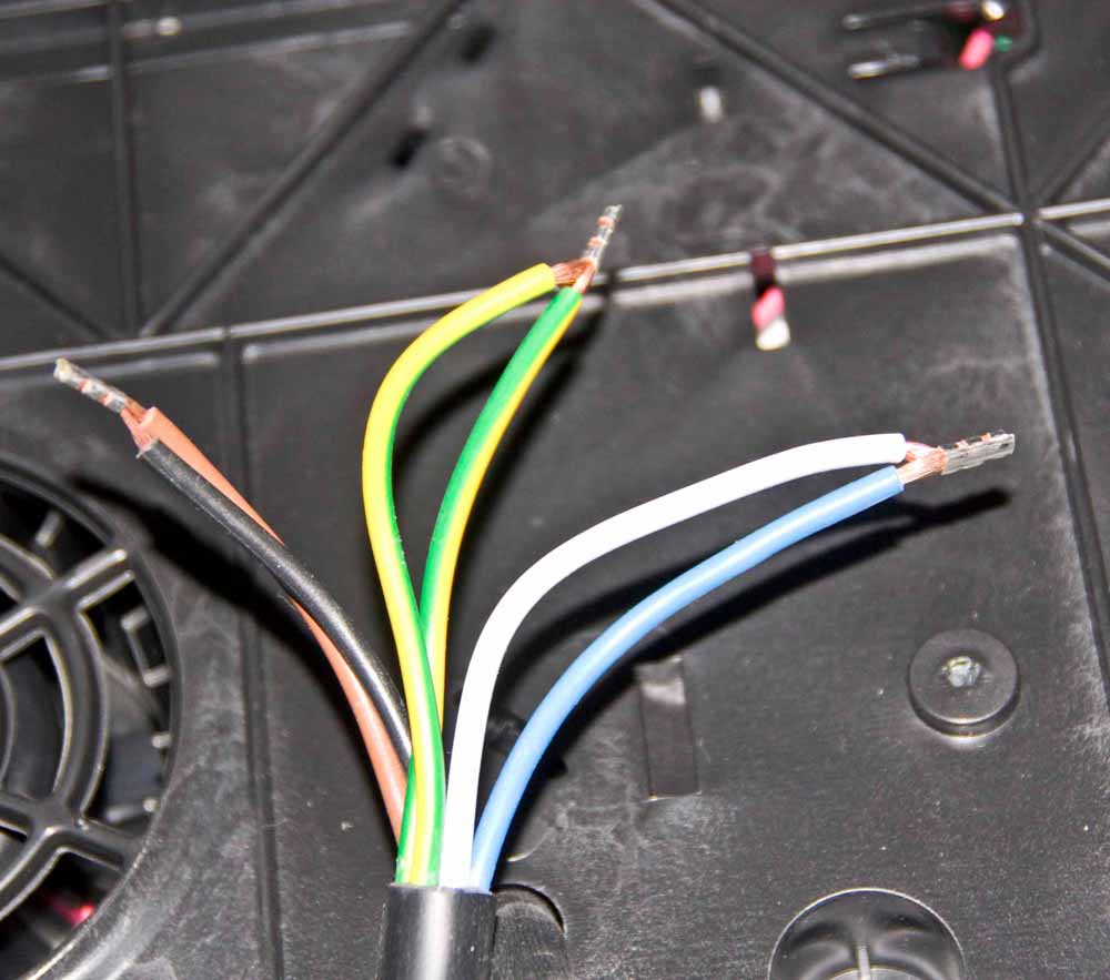

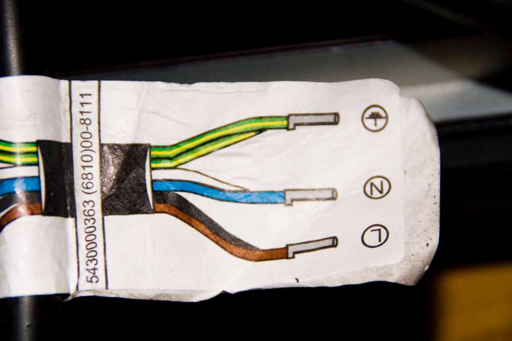

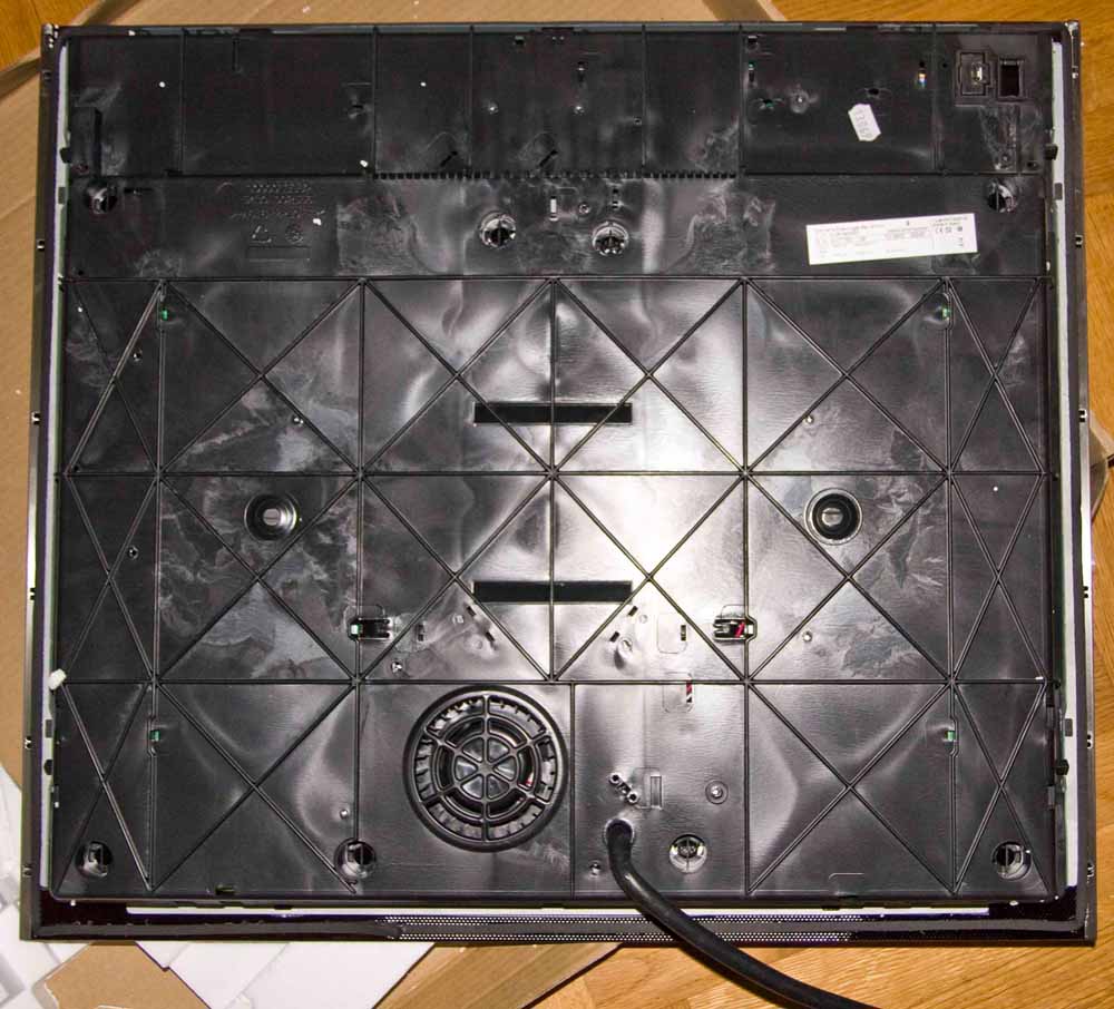

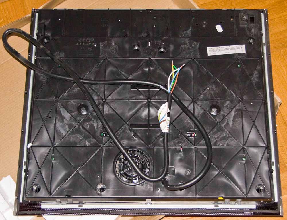

avmal написал : По-моему там и понимать-то нечего - если стоит розетка, то прицепить вилку на имеющийся шнурок, если розетки нет, то отстегнуть шнурок и подключить кабель на-прямую. Только почему Легран, если он стоит в 10 раз больше, чем белорусский? Цитата:Сообщение от Sundy Духовка 5.2кВт
???? Мне так думается, что вы не то заказали ...
Во первых отключить шнурок не получается, только если вскрыть корпус и лишиться гарантии, вот фото:
А про духовку, мне думается, заказал я то, что и хотел, кстати я давал ссылочку, духовка совмещённая с СВЧ. Легран потому-что сделан качественнее белорусского, и экономить на таких вещах я не собираюсь. Я долго читал (по Вашим ссылкам) раздел про "ТРЕБОВАНИЯ нормативной документации", так там ясно написано, что 6 кв.мм. это для ПЛИТЫ, а не для отдельновстроенной, независимой варочной поверхности.
2 Андрей Шесть проводов не потому-что она зависимая (кстати она независимая), а потому-что при разных типах подключения (1,2 и 3 фазное) "играют" разные провода.
