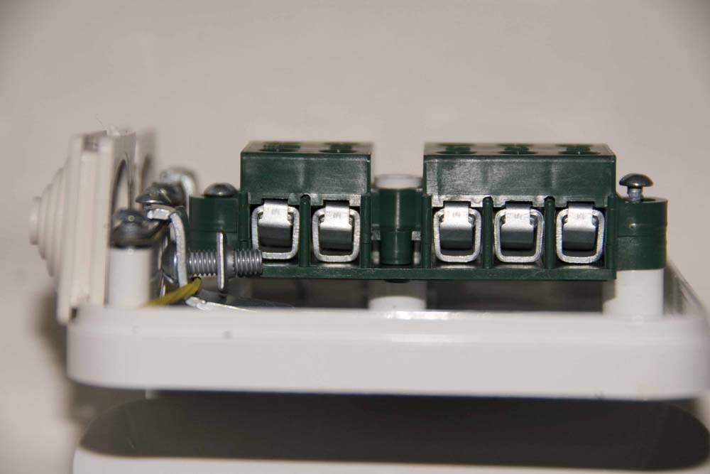

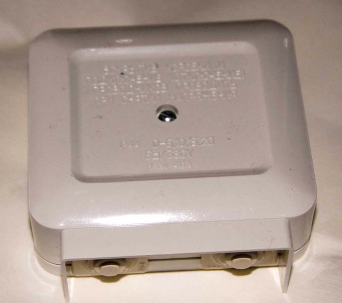

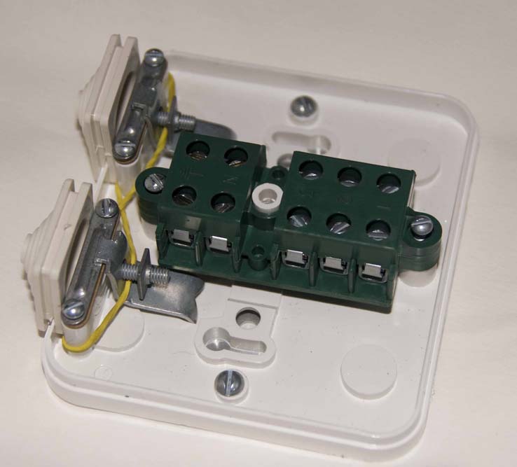

Sundy
Sundy
Регистрация: 24.03.2008
Сообщений: 174
10.04.2008 в 15:27:21
avmal написал : ...мне кажется, что надежнее поставить распаечные коробку с клеммниками...
Ну вот купил (фото для страждущих). Сделано качественно, пробовал найти отдельно коробку, отдельно клеммники - достойные клеммники есть, а удобной коробки под них не нашёл, если точнее удобного крепления клеммников к коробке, а колхозить не хочется.
