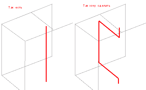

У меня в новостройке стояк горячей воды расположен не у фановой трубы, а при входе в углу туалета. При моей перепланировке он получается в ванной комнате. Интересует следующее: насколько критично для остальных соседей по стояку если я пущу его загагулиной как показано на рисунке?

Если трубой того же сечения "из того же материала" с соединениями по той же технологии, то стояк получит дополнительный термокомпенсатор, а Вы чуть-чуть больше тепла.

Да, того же сечения "из того же материала", все будет сварено.
Т.е. никакого криминала нет?
А возможно это сделать законно, или это будет стоить кучу денег?
P.S. Спасибо, успокоили.

Я тоже горячий стояк сдвинул (см.фотку)... он был совсем не на месте, а теперь его можно спрятать вместе с фановой трубой... Два изгиба - у пола и потолка (утки) - у меня на сварке: они только увеличат температурную подвижность стояка по вертикали - гуд!

2ВТБ! А если, в такую трубу (отопления) врезать полотенцесушитель-лесенку. Ведь такой компенсатор его тоже растягивать будет. Как тогда правильно крепить водоразетки и чем лучше делать разводку?

не забудь, что енту процедуру должны делать твои колдыри из жэка-дэза, с соотв. выдачей док-в. Я сделал как у тебя - ничего из док-в не взял, теперь пугають сильно. Перед вваркой надень на трубу термофлекс - я потом замучился обворачивать.

2Автолюбовь [quiote] я потом замучился обворачивать.[/quiote] Она ж преднарезанная по шву Разрезаем вдоль трубы до конца , надеваем и проклеиваем шов .Все . :)

Скажите,а если будут чистить стояк, то грязь не забьется в верхнем углу?
