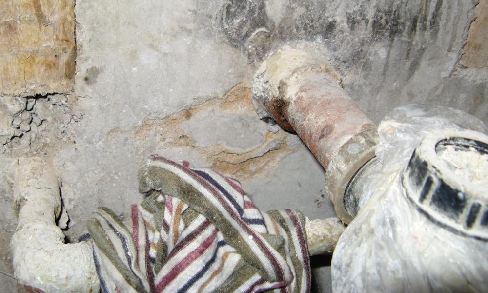

Выношу на ваш суд будущую разводку водоснабжения для двухкомнатной квартиры. Пока она только в виде масштабного рисунка. Для начала я опишу с фотографиями текущее положение дел, а в последующих сообщениях размещу схему желаемого и вопросы.

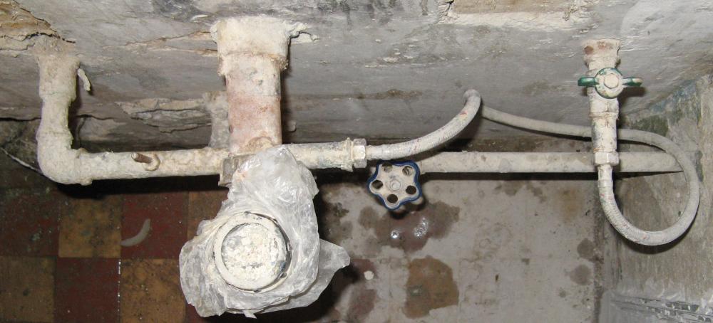

Итак поехали, вот что увидел я войдя в квартиру. Стояки ХВС и ГВС и канализация торчат из стены (и у меня и у соседей, что меня это открытием, до сих пор не пойму как строили дом). Стена над выходом стояка ГВС и полотенцесушителя теплая.

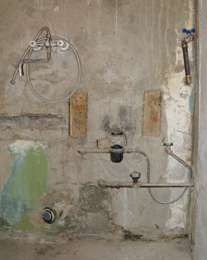

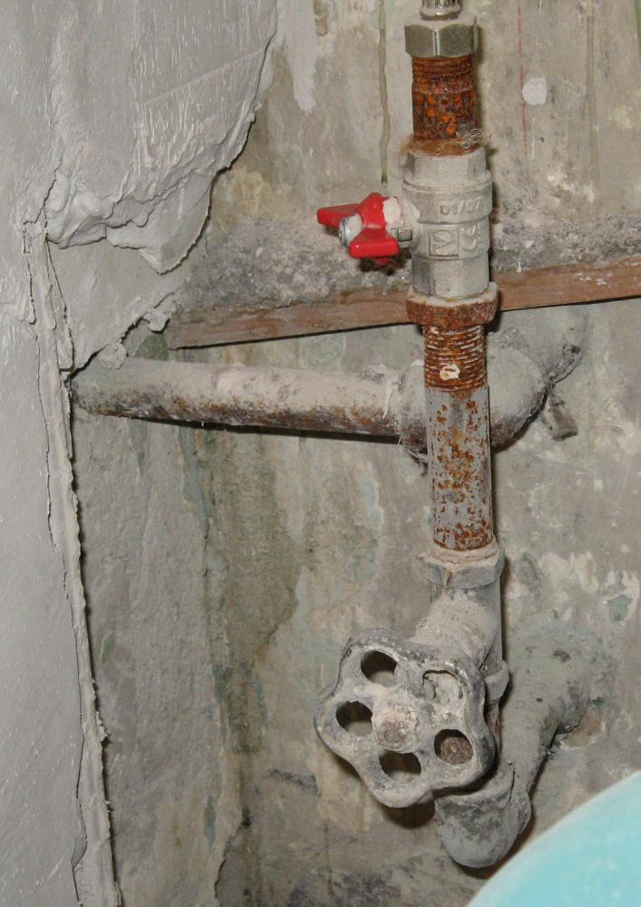

На первой фотке шаровый кран с зеленой ручкой – вход ГВС в квартиру. Под ним труба с вентилем с синей ручкой – ХВС. На соседней фотке входы ХВС в туалете (для унитаза зачем-то отдельный вход) верхний вход сквозь в стену идет в ванну к крану с синей ручкой на первом фото.

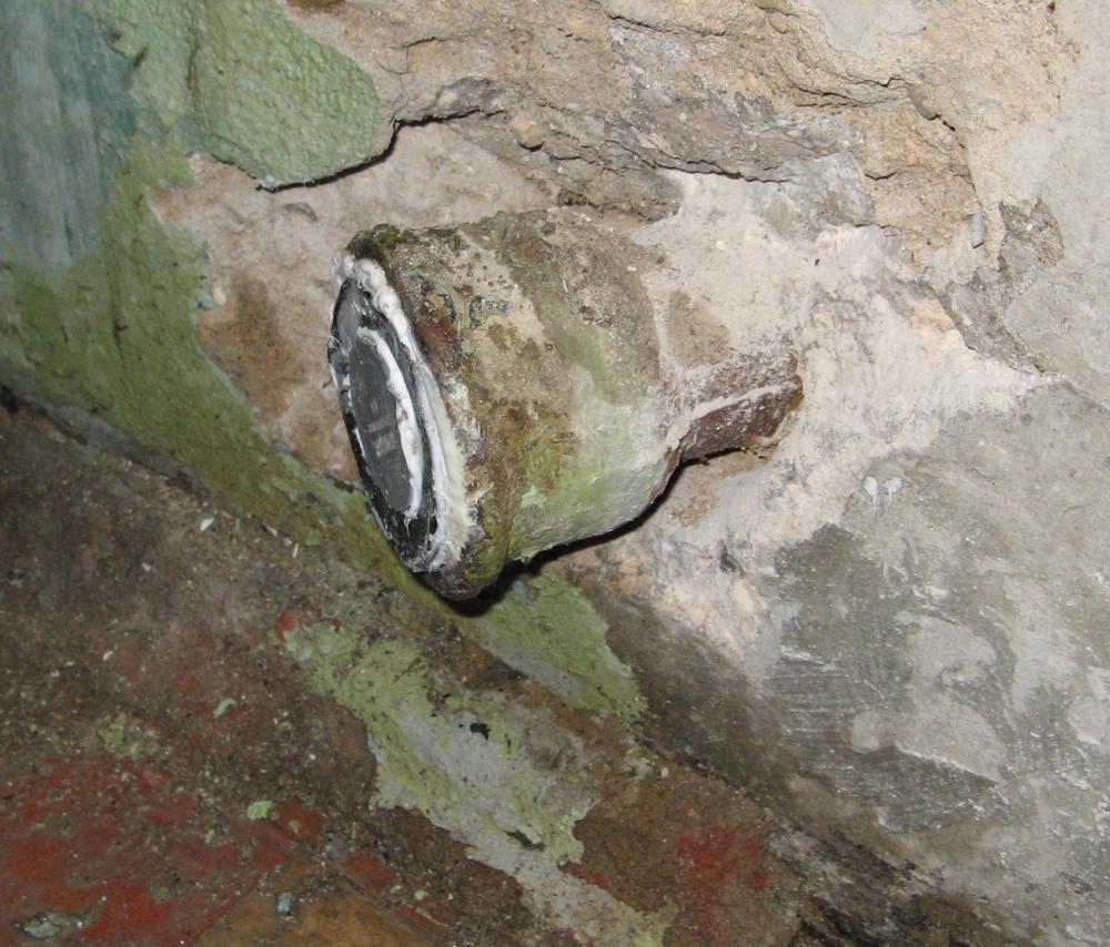

Теперь канализация. Слив ванны и слив раковины в ванной комнате, а также общий вид стены в ванной комнате. Шаровый кран справа (с синей ручкой) для подключения снятого полотенцесущителя. Аналогичный кран расположен выше.
Проблем с канализацией две - треснувший раструб на кухне (фотки к сожалению нет) и вытекание жидкости из раструба ванны когда соседи сливают из своей ванны или стиралки. Как это можно вылечить? Заглушить входы и проложить свою трубу в туалет к точке подключения унитаза? какие еще могут быть варианты?

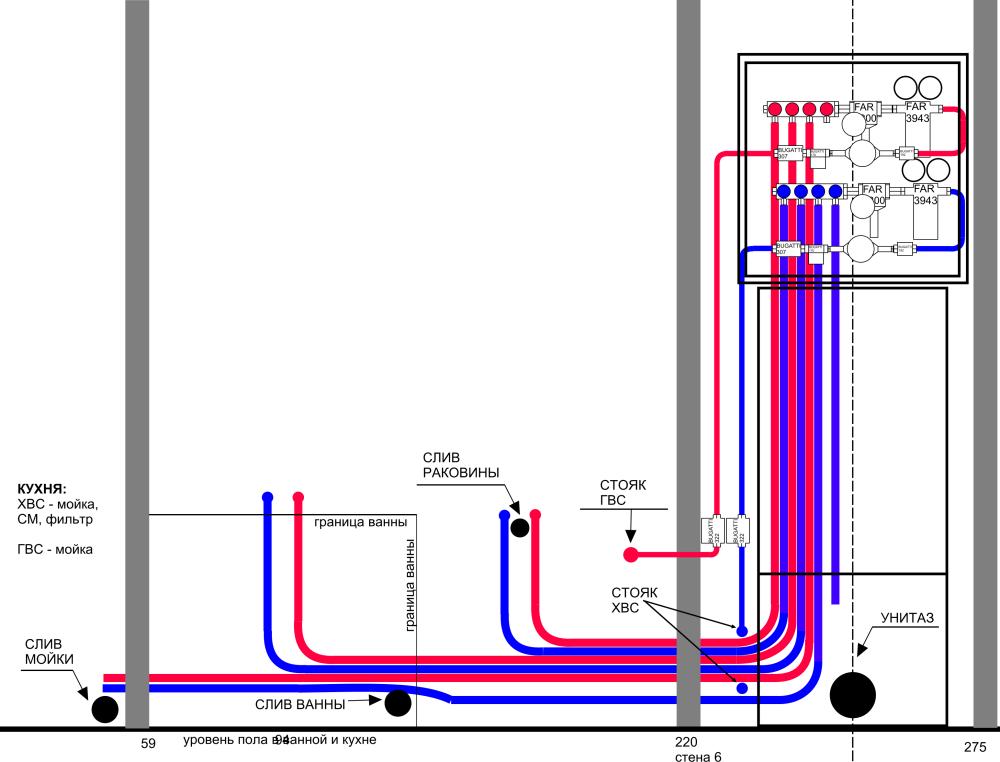

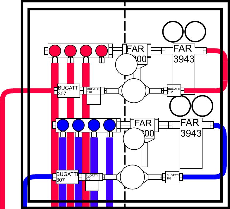

Теперь представляю на ваш суд свое виденье водоснабжения квартиры. исхожу из того, что переносить врезки в стояк ЖЭКовские сантехники откажутся (да и не куда их особо переносить). На первом рисунке общий вид, на втором увеличенное изображение распределительного узла с коллекторами, спрятанного за дверкой над инсталяцией.
Схемы подсмотрел у "старших":
отвод из общего стояка
bugatti322 (кран с накидной гайкой)
bugatti307(кран ВР-НР)
косой фильтр (bugatti 170)
счетчик (эльстер метроника S100)
обратный клапан (bugatti 192)
фильтр (FAR 3945)
редуктор (FAR 2840) можно его "шейкой" вниз ставить?
коллектор (FAR 2824 и 2822)
два крана на входе для того, чтобы во-первых делать минимум работы криворуким ЖЭКовским сантехникам, а во вторых как-то спокойнее когда кран как можно ближе к входу. Около них будет отдельный маленький лючек (или просто одна плитка на магнитах).
дальше разводка к потребителям МП трубой (Prandelli) с пресс фитингами (pressFAR или Prandelli).

Прошу вас покритиковать схему разводки, выбор элементов, размещение в шкафу и ответить на возникшие у меня вопросы:
имеет ли смысл тащить для стиралки на кухню отдельную трубу с холодной водой, посадив ее через тройник со смывом унитаза?
как размещать горизонтальные участки труб от коллектора? прятать в штробу (помоему слишком много бетона удалять) или сделать конструкцию из профиля, закрыть ГВЛВ и плоиткой. Вертикальные участки уйдут в штробы (МП трубу в гофру).
какой трубой вести от входного крана до сантехшкафа? (внутри него планирую латунными фитингами).
сколько точек крепления труб и арматуры к стене требуется?
квартира двухкомнатная. там будет 2 человека (будущая молодая семья моего брата) в будущем планируется ребенок. я к сожалению денег даже на такую квартиру не накопил (эту-то купили в складчину с братом) посему останусь жить с родителями, где (какое счастье!) все трубы снаружи, а не в стенах!

1.Для стиралки однозначно отдельную трубу, и лучше-без унитаза. Неизвестна марка СМ, но многие стиралки весьма критичны к давлению воды, зачем Вам лишние проблемы? А вот ванную и раковину рядом я бы поставил через тройник. Затрудняюсь припомнить когда пользовались этими двумя устройствами одновременно.
2.Несмотря на то, что МП планируется пресс, прятать его в штукатурку как-то.....
На многих фото на форуме примерно такой же разводки до шкафа-медь оч. красиво смотрится
4.Какие-то нормативы, наверное, есть, но на практике точки крепления сантиметров через 60-100, не ошибётесь.
вот такое имхо. ждем дальнейшего фотоотчета о работе. И удачи!

ИМХО каналью надо заменить до стояка!
а отводы в стену так и оставить заглушенными? можно их как-нить убрать в стену? отпилить-то я отпилю, а вот чем глушить?
правильно я понимаю, что в отвод от вертикального стояка в туалете надо вставить переход на пластик и муфту 100 (или 110 не помню) с отводом 50мм (а лучше с двумя, во второй сливы от фильтров). дальше от этого отвода пустить свою горизонтальную трубу в ванну и кухню с необходимым уклоном (тоже не помню числа, но где-то здесь на форуме были цифры).
никогда не слыхал про "нелюбовь" стиралок к перепадам давления на входе. дома стоит LG на тройнике с мойкой кухни - никаких проблем.
VoXa_07 написал :
а что страшного? можно ведь опрессовать (кстати пресс в аренду дают?) в любом случае это соединение необслуживаемое. кроме того советом выше вы советуете тройник ставить на раковину и ванну - его тоже в короб с трубами прятать придется.
от кранов около стояка до шкафа? интересная мысль, подумаю. правда покупать оборудование (кстати что почем?) ради двух метров труб как-то не

Прежде чем покупать и устанавливать,узнайте о дальнейшей возможности его принятия на обслуживание местной "конторой"
Могут и не утвердить именно эту модель,у них должен быть список определенных моделей водомеров,или в будущем есть план на электронную диспетчеризацию,которая подразумевает установку только импульсных счетчиков.
