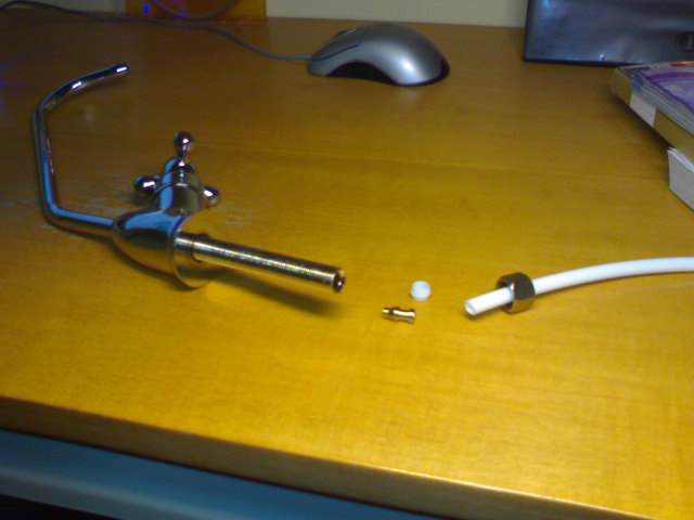

Фильтр "гейзер" 3ИВС с подводкой John Guest. Вроде всё ясно и просто - но вот не пойму, как подсоединять с помощью выданных в комплекте деталей, кран к пластиковой трубке? Металлическую втулку вгонять в пласт трубу? Так она туда едва влезает... И каким концом?.. Греть трубу над газом, чтоб лучше влезла - можно?
А как всё это в кран вставлять? И зачем пластиковая втулочка?
Подскажите плиз...

Греть точно ничего не надо. Втулку надо вгонять в трубу конусной стороной, а пластиковое кольцо - вроде надо сверху задвинуть потом, оно должно быть уже на трубу надето заранее. Странно - но на фото я не вижу резьбы на металлической трубе от входа крана.

1) Накидная гайка надевается на трубку.
2) Латунная втулка вставляется в трубку и проталкивается до упора. Вставляется тонким концом, упором становится расширение на втулочке. Проталкивать лучше, сжав трубку пальцами и уперев втулку расширением в какую-нибудь стенку/столешницу/деревяшку и т.д. Трубку лучше намочить, легче пойдёт.
3) После того, как кран установлен на место, трубка со вставленной в неё втулкой прикручивается к нему с помощью накидной гайки. Обычно хорошо затягивается рукой, если неудобно/плохо крутится, можно покрутить ключом или клещами.
4) Пластмассовое колечко запихивается в ... тому, кто его положил в комплект — оно тут нафиг не нужно.
Если ещё что-то непонятно, спрашивайте.

Спасибо! Вроде всё ясно, буду пробовать.
BigHarry написал : Странно - но на фото я не вижу резьбы на металлической трубе от входа крана.
Она есть, просто фотка не качественная, телефонная.

Wazawai написал : Пластмассовое колечко запихивается в ... тому, кто его положил в комплект — оно тут нафиг не нужно.
Чем оно Вам так досадило? Одна гайка может не обожать трубку и она соскочит. Его надо надеть. Вот принцип монтажа http://www.speedfit.ru/images/ss01.jpg (картинка для примера).

Коллега, вы взяли гвоздь не от той стены! :D
Эта схема соединения мягких медных труб, с неразрезным обжимным кольцом и вставкой.
На JG1/4" применяется или колечко, или вставка в трубку, вставка гораздо удобнее и надёжнее.

Wazawai написал : 4) Пластмассовое колечко запихивается в ... тому, кто его положил в комплект — оно тут нафиг не нужно.
Так же долго ломал голову для чего колечко. Накиданная гайка с ним даже не накрутится. В итоге все сделал без него )

Wazawai написал : Эта схема соединения мягких медных труб, с неразрезным обжимным кольцом и вставкой.
"Мягкая" медная труба - это скорее сленг. Для нее вставка не нужна. Она и так достаточно жесткая. А для мягкой пластиковой трубы нужна вставка, иначе ее кольцо не обожмет.
PAPIruss написал : Так же долго ломал голову для чего колечко. Накиданная гайка с ним даже не накрутится. В итоге все сделал без него )
У меня накручивается :)
