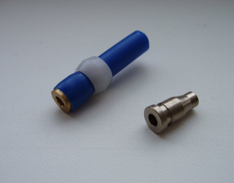

Badger написал : "Мягкая" медная труба - это скорее сленг. Для нее вставка не нужна. Она и так достаточно жесткая.
Это вы заблуждаетесь, мягко говоря :nо:
Жёсткости отожжённой меди не хватит для нормальной сборки. Если для относительно толстой 10-мм трубки это не столь важно, то 15 или 22-мм без вставки собирать категорически не рекомендую.
Badger написал : А для мягкой пластиковой трубы нужна вставка, иначе ее кольцо не обожмет.
Конечно не обожмёт, мы же кольцо ставить не будем! ;)
Wazawai
Wazawai
Сообщений: 4132
02.07.2009 в 13:06:02
2Badger - Посмотрите, у вас наверняка другая система.
Если вставка без утолщения, то необходимо колечко. Если вставка с утолщением, то именно утолщение играет роль колечка, и колечко не нужно.
Да оно и не влезет под гайку ;)

Wazawai написал : Посмотрите, у вас наверняка другая система
У меня втулки из пластика. А колечки совершенно такие же.
Wazawai написал : Да оно и не влезет под гайку
Если накидная гайка своей резьбой "вгрызается" в трубу, то может кольцо и не нужно.

Badger написал : Если накидная гайка своей резьбой "вгрызается" в трубу, то может кольцо и не нужно.
Не резьбой. Нарисовать, что ли?.. :confused:
Wazawai
Wazawai
Сообщений: 4132
03.07.2009 в 16:38:08

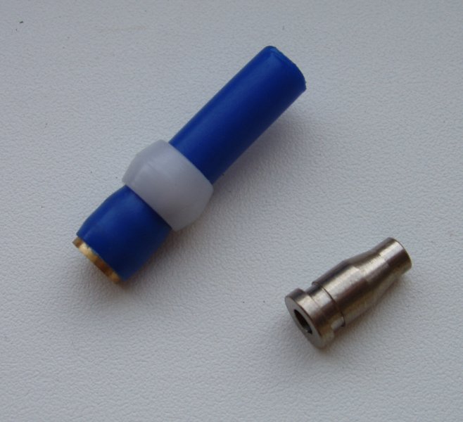

Смотрите.
1) Старый вариант, с колечком. Колечко, зажатое между «хвостом» крана и накидной гайкой, вдавливается в трубку и не даёт ей вываливаться из соединения. Что бы колечко не передавило трубку нафиг, под него подкладывается цилиндрический вкладыш.
2) Современный вариант, без колечка. Вместо колечка на вкладыше сделан кольцевой наплыв, на который натягивается трубка. При этом получается аналог колечка, который и выполняет его функцию. Ошибиться при этом практически нереально.

поддерживаю Wazawai... комплектовщиков - в сад! с новой рельефной вставкой с утолщением пластмассовое кольцо не нужно!
