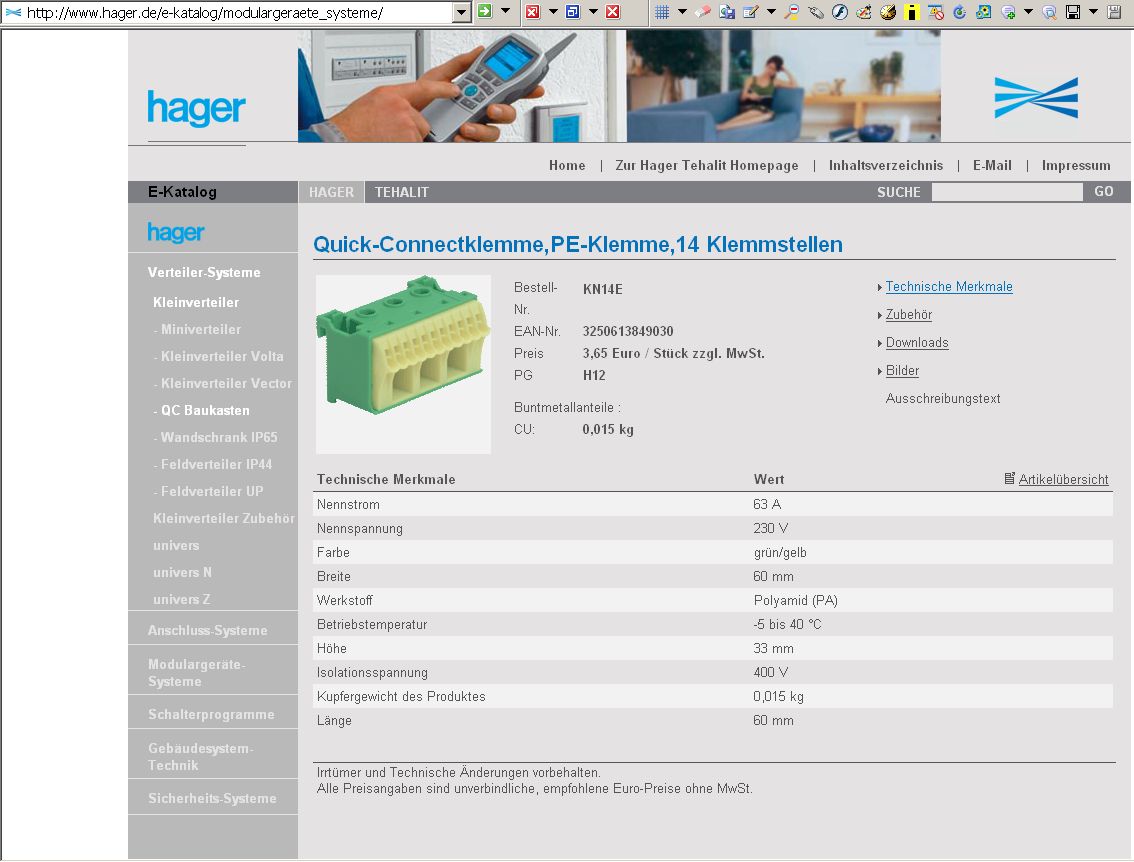

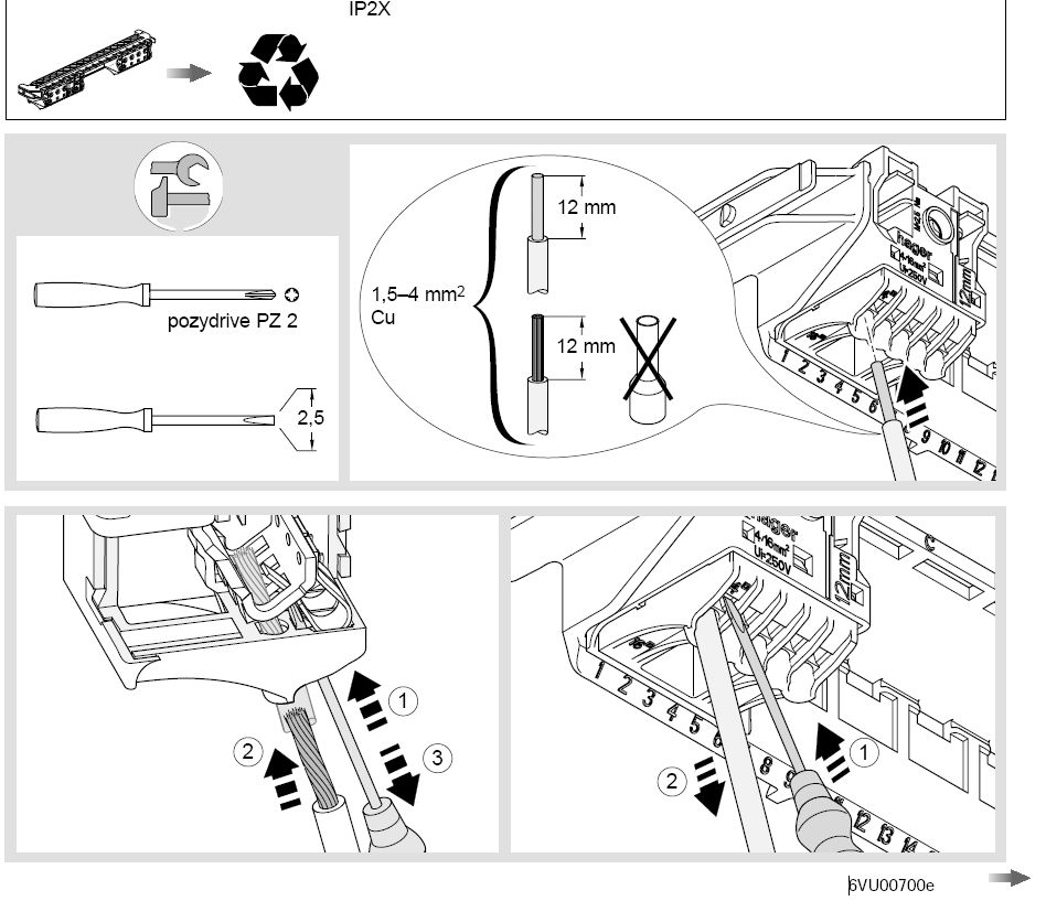

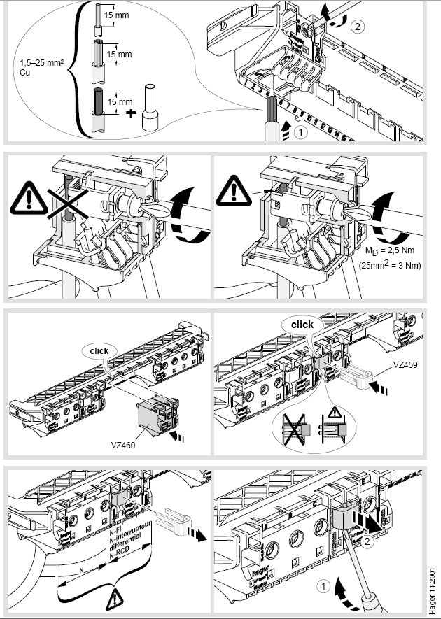

Screen написал : Вот Вам и буржуи,ВАГО впихивают в автоматич.выключатели,правда на отвод(нагрузку)и до 16А,повидимому они также не совсем доверяют этим соединениям иначе поставили бы и на вводе-но нет
Это мой любимый Хагер :) На вводе тоже пружина. Шина - просто всавляется и ненадо закручивать винт. Правда можно и вин крутить, но для этого пласмассовый выступ сломать надо. У них и щиты есть с плоскопужинными шинами РЕ и L. Кстати, недавно подключал оборудование к щиту АВВ - там тоже плоскопружинные шины.

Smily написал : У них и щиты есть с плоскопужинными шинами РЕ и L. Кстати, недавно подключал оборудование к щиту АВВ - там тоже плоскопружинные шины.
-Вполне возможно, в РФ и не такое привезут, как те же розетки с клеммами для заземления-подключения шлейфом...
  • только что-то мне не хочется, например, свою электроплиту на эти "пнп" подключать - пусть экспериментирует с пожарами на дачах и в квартирах ...ммм... кто-нибудь другой...
