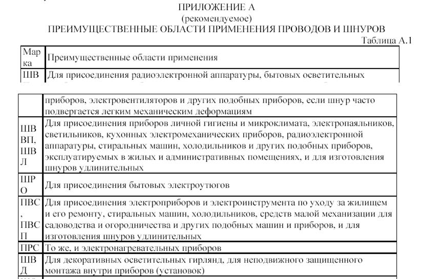

Андрёй написал : Про ПВС - это провод, т.е. не герметичная внешняя изоляция. Предназначен эксплуатироваться на воздухе в помещениях от +10°С до +35°С без воздействия солнечных лучей, относительной влажности более 80% при 25°С и т.д. по ГОСТ 15150-69 УХЛ 4.2
-тем не менее, он рекомендован для стиральных машин, садоводства и огородничества, т.е. "негерметичен" никак быть не может..

Вот что пишет сам производитель кабелей и проводов:
ВВГ - срок службы 30 лет
ПВС - срок службы 10 лет при использовании в стационарной проводке
