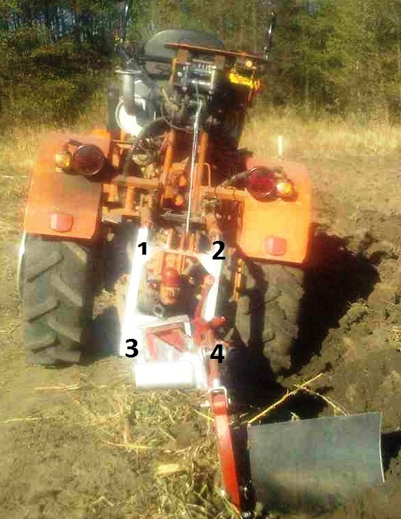

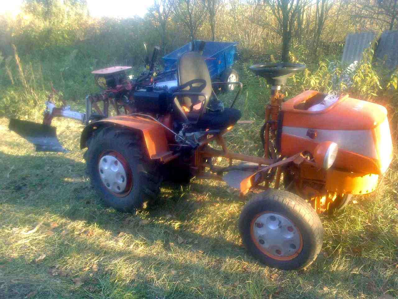

..ситуацию "встречи" описывал в теме "тележка к мотоблоку"
в связи с этим пришлось вернуть видимость мотоблочной тележки
дыщло нарастил где-то на 0,5м. (водопроводная труба и в нее вставлена такая-же водопроводная труба(размером меньше) разрезанная с одной стороны вдоль, что-бы подогнать под внутренний размер) видно площадку под ноги и муляж тормозной педали...)))), теперь возникают следующие неудобства: маневрирование в лесу, ; проезды по оврагам ; вероятность со временем проседания дышла из-за перегруза или вибрации самого дышла -амортизация то колесная.... . Из положительного только вижу пока одно: перевозка длинномера, я тут неделю назад "танцевал" с одним дубовым столбиком..., свес назад получался внушительный, так его на фазенду и не отвез, теперь проблем в этом не будет.
В общемсс.... такие "пироги"
P.S. и нужно будет значек ограничения скорости на задний борт наклеить.
))))), прислушался к критике от ррр53, и доварил треугольник (оно то и так бы было не плохо, указывал, что там труба вставлена в трубу, но все-таки...) ))))),
нужно еще "крылья" на колеса прицепа сделать и потом уже красить все...., огороду все равно не видать из-за погодных условий, уделю время....
... а еще...,)))наконец-то после 3-х лет эксплуатации сделал на глушитель отвод (попалась на глаза совершенно случайно обрезанная часть а игзиб отрезал из первого изготовленного колена для глушителя...., стало интересней, теперь дымяра валит не вверх а в сторону обгоняющего автомобиля.....)))))
(все изготовлено до праздников).
