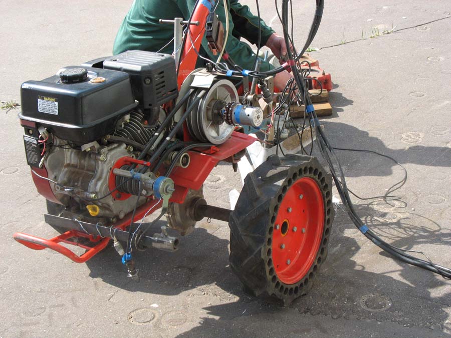

Проблемы есть у всех, тут мне один Фаворитчик жаловался , что размочалил ремень за месяц. Нароботку ремням считают не годах , а в часах работы под нагрузкой. Чтобы не быть голословным покажу фото мотоблока, на котором в ЦМИС замеряют затраты мощности, пробуксовку ремней, крутящий момент и тягу на сцепке. С датчиков сигналы идут по кабелю на компьютер, где сразу получают готовые результаты.:applause:

Достал вот такой, хотя у меня стоит похожий, но другой шкив
