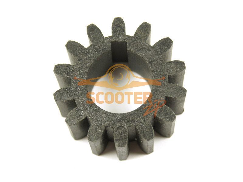

Разобрался, от чего сей прибамбас: от культиватора Champion BC6612 и подобных. Этакой штатный задний ход, причем в заводском исполнении обе шестерни: ведущая и ведомая - пластмассовые! Так что приживить его на новое рабочее место вполне логично, тем более, что для электромотора "вперед-назад" - это слова-синонимы. Если сделать как на Champion BC6612 - то получится 2 вперед и 2 назад. Правда ремешок на "назад" предполагается 10 мм :(
(Еще бы и модуль зуба с моими шестернями совпал-бы - было бы здорово!)
