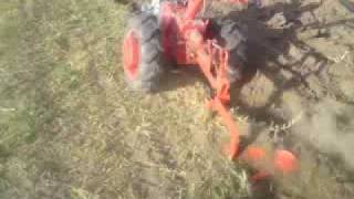

Я думал я один тут такой прибабахнутый::cool: (в плане, чтобы работал без нашего участия) мотор-сич пашет motocultor ploughing KIN 74

tuger написал : в плане, чтобы работал без нашего участия)
А что у вас Крот так же пашет?
Увы, нет. :o На видео одно колесо самоцентруется по борозде (как у конского двухколёсного плуга), потому и не убегает в сторону. У крота грунтозацепы небольшие, колесо проваливается в борозду, он редуктором садится на грунт. Отчасти выручают расширители, тогда второе колесо идёт по отвалу, (но тут уже не поцентруешся). Хотя ИМХО, не его это, даже с пригрузом, травку корнями вверх ещё куда ни шло, а под посадку фрезами проще. Чтобы полноразмерно плугом, надо больше вес, больше грунтозацепы, больше мощность, а это уже другой класс, в который Кроту хода нет.:(
