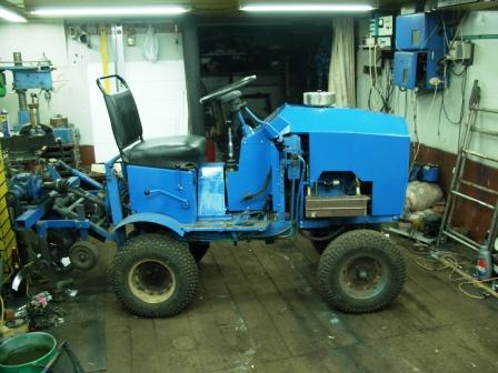

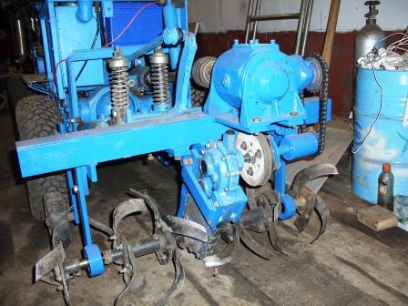

Это "база"
А это - дополнительное оборудование:p

Вы представляете какова прочность Кротовского редуктора! Китаец бы не выдержал такого седла. Фрезерую на глубину 300 мм. Вот и задумаешься о профессионализме наших инженеров! А на вид - хлипкий алюминиевый корпус. А на деле - наматывал трос с мизинец толщиной. Прикупил в запас валы. Лежат мертвым грузом. Слабое звено - цепь. Но это и понятно - она "неправильная". Подбирали ведь из того что было.
