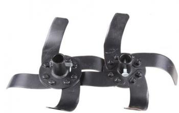

Вопрос знатокам. Сделал перевертыша с 4х тактным двигателем Subaru. При фрезеровке крот наклоняется назад, причем чем больше обороты тем сильнее давит. Может у кого были такие проблемы и есть решение? Фрезеровал тремя фрезами суглинок крот либо бежит либо зарывается. Сошник подвижный с регуллеровкой угла.

лелик, так это реактивный момент образуется! от него никуда не деться. Так и должно быть! А вот убегать или зарываться не должен- тут только в сошнике дело
Димас написал : лелик, так это реактивный момент образуется! от него никуда не деться. Так и должно быть! А вот убегать или зарываться не должен- тут только в сошнике дело
Про реактивный момент понятно, только когда крот сильно наклоняется назад бывает глохнет. Хотелось бы услышать пути решения
лелик написал :
Нужно выдвигать или задвигать (по вертикали) сошник так, чтобы при нормальной работе (фрезеровании и тд) двигатель стоял горизонтально.
Посмотрите мои видео- там все видно, хоть и сошник неподвижный. И на видео я обрабатываю на небольшую глубину, но это все не важно. При сильних наклонах срабатывает датчик уровня масла.
