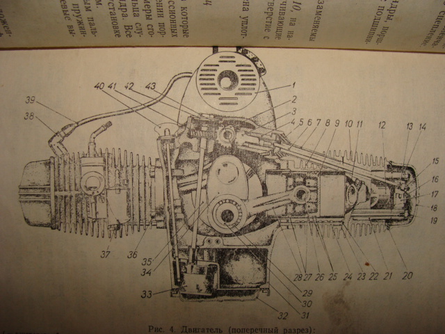

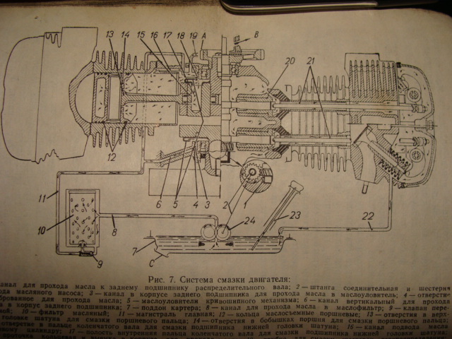

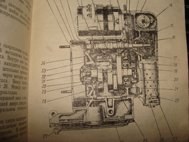

valerich написал : как и Урала, Днепра надо вверх ногами практически перевернуть что бы залило. Заливает по какналу привода распредвала (цепь, ремень, шестерня) далее по каналу
у эти двс масло насос установлен, и масленый фильтр тоже имеется вверх ногами,?? для чего малость не уловил мысль форумчан двс С УРАЛ М67-36
