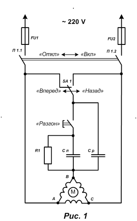

Про 7 ом я написал потому, что везде пишут что обмотрки у конденсаторного двигателя не симетричны, но намерил я одинаково :eek:. И ещё. Если бы это был просто трехфазный двигатель - то вопрос отпал. а тут его разновидность с которой сталкиваюсь впервые. и ещё вот схема. Подходит ли она для моего двигателя? Если да, то какие номиналы для конденсаторов (примерно)

Это схема включения 3х- фазного двигателя в однофазную цепь. У Вас ДВЕ обмотки, одна-рабочая, вторая пусковая. Величина конденсатора зависит от мощности эл. двигателя. Если у Вас написано 90мкф, то надо ставить 90 или немного больше. Реверс у вашего двигателя тоже выполняется по другому.

Нет.Точка от которой обмотки показывают по 7 ом, должна быть общей, (при условии,что замеры были сделаны корректно).К ней один провод от 220 вольт, второй провод на одну из обмоток и кондер. Второй конец конденсатора на вторую обмотку.Ты ж подключал, скорее всего правильно, если бы не правильно , то или фейерверк был бы, или не вращался бы движок. Собственно выше пост от Николаевича, так надо, как он нарисовал. Уже и реверс сразу есть. А то я опять умничаю - все нарисовано, а я как у Высоцкого:...эх наклон на вираже, бетон у щек, краше некуда уже, а он еще... Но я просто чисто по инерции.

Peter_Pen написал : Если у Вас написано 90мкф, то надо ставить 90 или немного больше
Вот это конечно спорно, все таки лучше подбирать. А если еще и нагрузка стабильная, то тем более.Это конечно не значит, что нада от 10 мкф плясать.Вопрос 50-70мкф, ну может 40.
