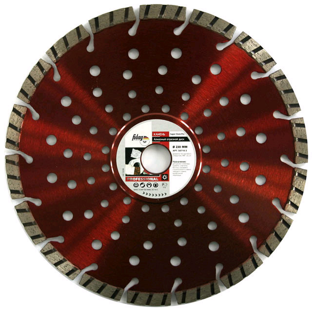

Вот тут интересные алмазные диски нашел: алмазные диски Fubag. Пишут, что модели характеризуются увеличенной скоростью реза и имеют перфорацию для улучшения охлаждения и создания эффекта прозрачности диска при работе.

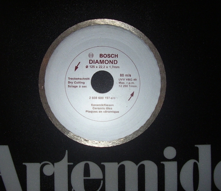

Люди, а подскажите, можно сделать с помощью вот такого Бошевского даймонда для керамики пару метров штробов, если конкретно то по гипсовой перегородке в общем метров три, и по стене с песочной (рассыпается как песок в детском песочнике) толстой штукатуркой, но пару сантиметров силикатного кирпича все же предстоит ему встретить, длинна реза будет 150 см (общая) Сам знаю что нельзя, но покупать сегментный нормальный денег на эту ерундовую затею жалко, а китайцев с детства не люблю и просто боюсс... Не поведет ли диск? Или как сделать так, чтоб его не повело
Болгарка: Bosch GWS 11-125 CIE
