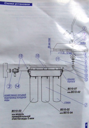

Еще непонятно какую прокладку подкладывать непосредственно под кран для очищенной воды, а какую под мойку.
03.03.2009 в 20:17:44

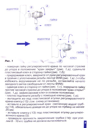

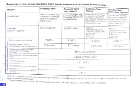

Во вложении скан инструкции
03.03.2009 в 20:19:03
последние страницы. Инструкция Аквафор Трио
