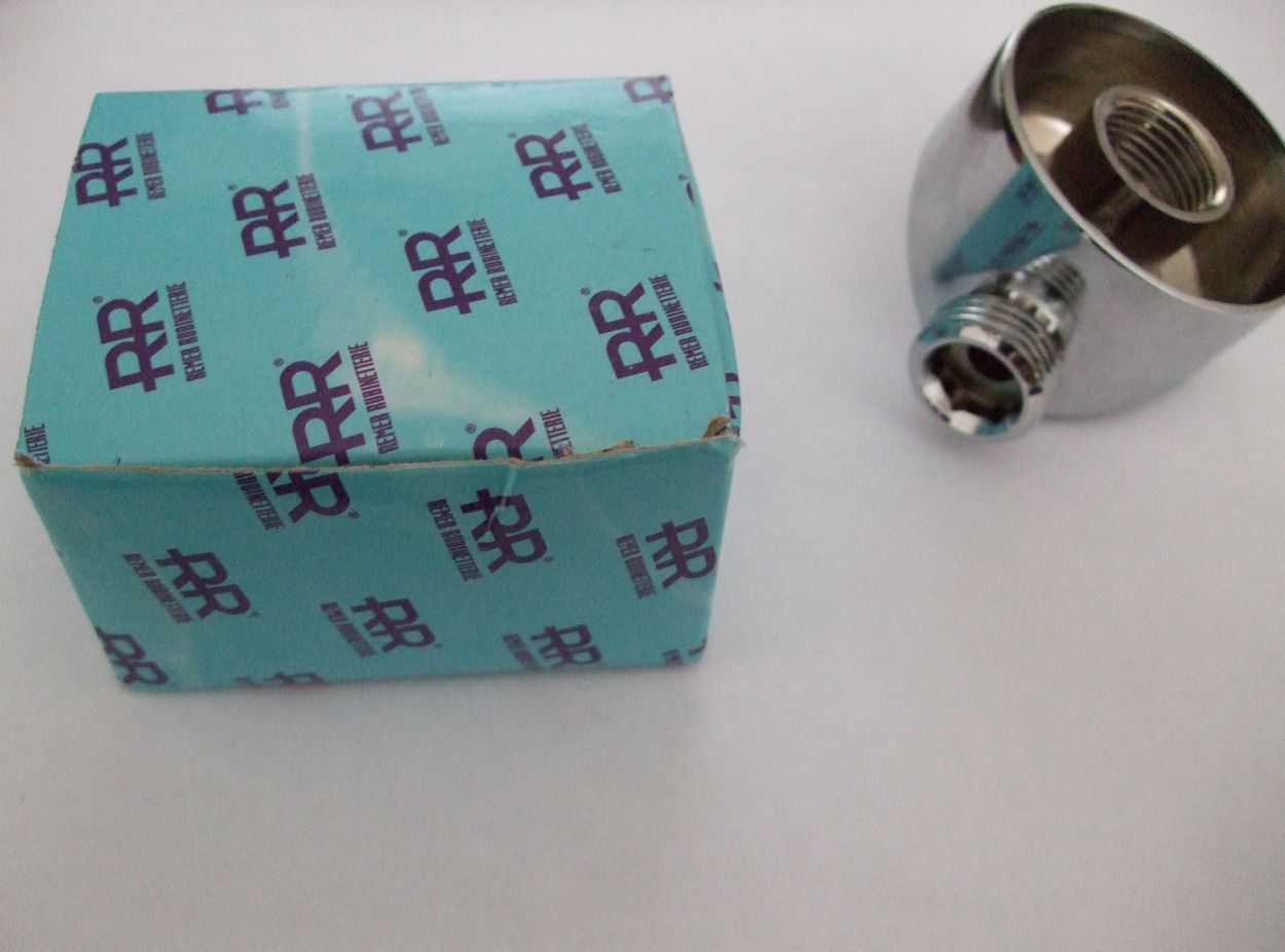

Вот оно то что я искал, подскажите плиз как называется и где конкретно можно купить(за 430)! Спасибо!
14.02.2010 в 14:11:47
Freax написал : Вот оно то что я искал, подскажите плиз как называется и где конкретно можно купить(за 430)! Спасибо!

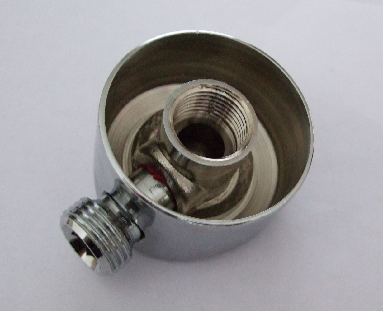

В Ижевске не знаю. Делает Remer (RR). Вот упаковка - Не сильно шикарный производитель, но для душевой лейки, думаю пойдёт.
Но, обратите внимание, эту штуку будет неудобно устанавливать! Если использовать нипель, то надо, что бы водорозетка была утоплена на глубину равную толщине шестигранной части нипеля, за которую ключом крутят. Или использовать просто кусок резьбы, например отпилив от сгона, но в любом случае, надо что бы эта штуковина встала в нужное положение и одновременно притянулась к стене, в общем придётся попрыгать:) По моему, уголок с пластмассовой крышкой намного удобнее:)
C2h5-OH
C2h5-OH
Регистрация: 11.03.2006
Черноголовка
Сообщений: 9677
14.02.2010 в 14:32:32
fixfit от Хансгрое- на порядок лучше. возможно и доороже раза в 3. 1200 прим.
14.02.2010 в 14:42:31
C2h5-OH написал : fixfit от Хансгрое- на порядок лучше. возможно и доороже раза в 3. 1200 прим.
Я про что и говорю:) стоит в 2 раза дороже, 800 руб, в Леруа. Но меня, как обычно жаба придушила;), да и "извращенец" я:), люблю помучаться, один фиг, эту поставлю:)
